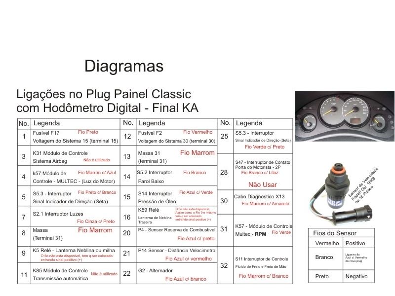

boa tarde, amigo gostaria de saber se vc tem aquele esquema eletrico ai do topico da ligacao do painel do classic no corsa antigo. se puder me envie por email , o meu painel esta instalado e funciona quase tudo menos a temperatura, a foto do topico nao abre aki por nada so pequena nao da pra ver nada. um abraço e se puder me ajudar agradeço muito... um abraço ..... [email protected]

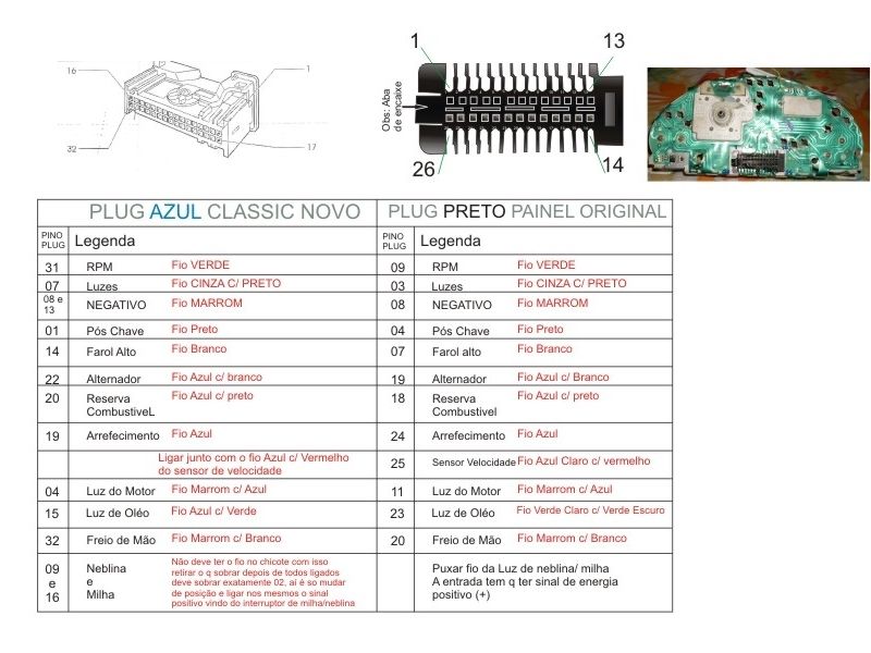

Bom dia galera.. tenho um wind 95, com painel original, apenas com marcador de combustivel, temperatura e o velocimetro. O ponteiro do velocimetro ta marcando super errado, pra mais, e qndo diminui a velocidade, demora mto pra descer o ponteiro, to querendo comprar um painel novo, zero bala, mas bem provável que nao existe mais painel novo desse corsa 95, entao, minha duvida é que será que o painel dos corsas mais novos dao certo no 95 e funcionam perfeitamente? me ajudem, por favor... Obrigado.
nandoflsf
- Mensagens: 24
- Registrado em: Terça-feira 31 2011f Maio 2011 11:38:46 PM
- Localização: Brasília - DF
Edson, Estou com o meu painel com conta giros para venda. Ele é do novo com fundo azul. Par ao velocímetro, tem que verificar o cabo e até mesmo o velocímetro. Quanto o painel do corsa novo, pode ser que seja "Plug Play" no seu corsa. Se não tiver o fio do RPM - FIO VERDE no conector preto. Se ele tiver lá, só colocar o painel novo. Se não tem que puxar da central esse sinal, senão o RPM não vai funcionar. Qualquer coisa entre em contato no meu e-mail [email protected]edsonluizsilva escreveu:Bom dia galera.. tenho um wind 95, com painel original, apenas com marcador de combustivel, temperatura e o velocimetro. O ponteiro do velocimetro ta marcando super errado, pra mais, e qndo diminui a velocidade, demora mto pra descer o ponteiro, to querendo comprar um painel novo, zero bala, mas bem provável que nao existe mais painel novo desse corsa 95, entao, minha duvida é que será que o painel dos corsas mais novos dao certo no 95 e funcionam perfeitamente? me ajudem, por favor... Obrigado.
valdir barboza
- :: Joy ::
- Mensagens: 2920
Bom Galera estou vendo muitas pessoas pedindo o esquema de ligação dos fios... acabei achando em um PC antigo que tinha aqui em casa e vou postar aqui para vocês ok!
Pois isso de mandar por e-mail é muito trabalhoso e aqui já fica pra quem tem duvidas
Bom Galera acho que já vai dar uma Luz para quem está com algumas duvidas.
Abçsss a todos e espero ter ajudado.

Olá, sou novo aqui mas já coloquei o painel do 2010 no meu 2000.
Estou postando aqui para dar uma dica:
tem uns sensores do Kadet GSI que vem com as cores: vermelho, marrom e azul, sendo:
vermelho = ligar no negativo
marrom = ligar no positivo
azul = sinal
O sinal de velocidade que é enviado ao painel tem que ser negativo...
quem conheçe um pouco de eletrônica e sabe manusear um multímetro é só fazer o teste...
Se vc inverter a polaridade nada vai acontecer, não vai danificar o sensor, a única coisa que vai acontecer é que o painel não vai funcionar...
o mesmo se aplica a temperatura...
este macete é para o painel final kb...
no painel antigo, o painel trabalha com pulso positivo e no painel kb ALGUMAS funçoes ( temperatura e velocimetro) trabalha com pulso negativo.
