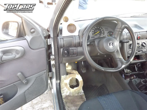

Olá pessoal, bom vou postar aqui meu projeto de SQ (Sound Quality) no meu Manquinho Wind 1.0 que foi iniciado em Maio deste ano.
O projeto consta em:
- Peitinhos com cerca de 1 litro em cima do painel com um midrange de 3" e um tweeter de 1" em cada lado do painel;
- Pezinhos acústicos com cerca de 7,5 litros nos descanso de pés para um midbass de 5" em cada lado;
- Uma caixa de graves na lateral esquerda da mala, moldada em fibra de vidro para um subwoofer de 8".
- Unidade Principal: Kenwood KDC-HD942U
- Amplificadores: 3 Soundigitais SD250.2.
- Cabos RCA: Soundigital duas vias, um para cada via:
- Médio-agudo e agudos
- Médio-graves
- Subgraves
Fotos:

Local marcado para a laminação dos peitinhos em cima do painel. Lado esquerdo.
https://lh6.googleusercontent.com/-4cS0 ... C02950.JPG
Local marcado para a laminação dos peitinhos em cima do painel. Lado direito.
https://lh4.googleusercontent.com/-HQax ... C02961.JPG
Laminação do peitinho esquerdo inicializado.
https://lh3.googleusercontent.com/-gNmx ... C02962.JPG
Laminação do peitinho direito inicializado.
https://lh4.googleusercontent.com/-a6Q6 ... NP0040.JPG
Depois da laminação, início da armação dos peitinhos. Lado esquerdo.
https://lh3.googleusercontent.com/-GadU ... NP0041.JPG
https://lh3.googleusercontent.com/-lyOX ... NP0039.JPG
https://lh6.googleusercontent.com/-YpAO ... NP0046.JPG
Armação do peitinho do lado direito, depois da laminação.
https://lh6.googleusercontent.com/-h0F9 ... NP0047.JPG
https://lh5.googleusercontent.com/-PN1m ... NP0048.JPG
https://lh5.googleusercontent.com/-dZyK ... NP0043.JPG
Cobrindo o peitinho esquerdo para iniciar o cobrimento com fibra de vidro + resina e depois emassamento.
https://lh6.googleusercontent.com/-Y859 ... NP0044.JPG
https://lh5.googleusercontent.com/-mA_z ... NP0051.JPG
Peitinho esquerdo já fechado na fibra+resina e emassado.
https://lh5.googleusercontent.com/-7erA ... NP0053.JPG
Testando o peitinho esquerdo no local.
https://lh4.googleusercontent.com/-2Jo- ... NP0052.JPG
Testando o peitinho direito já fechado na fibra+resina e emassado, no local.

Formas dos pezinhos esquerdo e direito:
https://lh5.googleusercontent.com/-trjx ... do%2B1.JPG
https://lh6.googleusercontent.com/-LoyB ... do%2B2.JPG
Pezinho esquerdo já "concretado", pronto para ser fechado na fibra+resina.
https://lh5.googleusercontent.com/-QM5g ... do%2B3.JPG
https://lh5.googleusercontent.com/-oXeJ ... do%2B4.JPG
https://lh6.googleusercontent.com/-MhwJ ... to%2B1.JPG
Forma do pezinho direito ainda "virgem" sem a concretagem.
https://lh6.googleusercontent.com/-ZY_e ... to%2B2.JPG
https://lh6.googleusercontent.com/-NgoM ... ireito.JPG
As formas juntas.
Pulando partes...
https://lh3.googleusercontent.com/--JGz ... C10164.JPG
Pezinho esquerdo já fechado, faltando só emassar.
http://lh3.ggpht.com/-cM-sJyVAg44/TlGrm ... CF0730.JPG
Detalhes do pezinho esquerdo por dentro.
http://lh6.ggpht.com/-OiECj9tQ7Hs/TlGs1 ... CF0729.JPG
Pulando partes...
https://lh6.googleusercontent.com/-kdBo ... C10163.JPG
Forma da caixa de graves.
http://lh6.ggpht.com/-EtS0V1G_ziI/TlGry ... CF0737.JPG
Posição do subwoofer.
Bom por enquanto é só! Eu cansei de montar sonzão dentro do carro e nunca ficar satisfeito. Agora vou montar algo definitivo e voltado para Qualidade Sonora! E o legal é que vou usar produtos 100% nacional, com exceção do cd-player que é importado.
O sistema dianteiro consta em um palco sonoro de 3 vias. O subwoofer vai ficar como complemento, pois com esses pezinhos acústicos que eu estou projetando, vc pode viver fácil, fácil sem um subwoofer na mala!
Mas mesmo assim ainda preferi colocar um subwoofer na mala para complementar onde os midbass não irão conseguir tocar com fidelidade e força: 20Hz - 60Hz.
Vou aplicar um corte ativo HPF nos midbass começando em 60Hz e terminando em LPF passivo em 250Hz.
A parte dos médios-altos e agudos vão ficar com os midranges e tweeters, que vão tocar dos 250Hz a 20KHz.
Bom por enquanto é só! Fica complicado de tirar fotos enquanto estou trabalhando no projeto. Estou fazendo isso sozinho ehehhe e tenho que terminar antes da minha filha nascer!

O projeto está em fase final. Estou sem tempo para tirar mais fotos e neste final de semana que passou não deu para eu terminar de o que falta. Como os bancos estão em greve. A minha empresa depositou a $$$ de um banco para transferir para outro. Aí já viram né a demora no processo até o $$$ cair na sua conta por causa da greve!
Mas irei postar fotos do projeto terminado.
Só adiantando, o pezinho esquerdo já está tocando, só falta eu emassar o pezinho direito e comprar um amplificador de 2 canais ou de 4 canais para tocar os midranges + tweeters e os pezinhos.
Por testes eu percebi que o pezinho esquerdo tem grande potencial, só que o midbass está ligado diretamente na saída do player. Aí falta força ehehhe.
Enfim, por enquanto é só.
