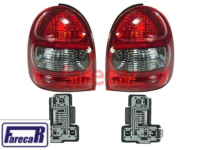

Boa Noite amigos de forum, como novato por aqui tenho algumas dúvidas,
Uma delas é a respeito das lanternas traseiras de bolha.
Meu corsa é um modelo 95 e estou querendo colocar as lanternas bolha ou de um modelo mais novo nele, e queria saber, antes de compra-las , se é possivel trocar as lanternas sem ter que mexer na lataria do carro ?
Obrigado

Pode trocar..as lanternas traseiras e farós não necessitam de adaptação alguma..encaixam perfeitamente...o que pode precisar trocar é o socket da lanterna traseira...como o meu é Super..tive que trocar..não sei no wind!LeoColdFire escreveu:Boa Noite amigos de forum, como novato por aqui tenho algumas dúvidas,

Como disseram, e plug and play, eh tirar e colocar as novas......LeoColdFire escreveu:Boa Noite amigos de forum, como novato por aqui tenho algumas dúvidas,
Obrigado
pore, com os soquetes novos a lanterna qdo acessa tbm vão servir para luz de freio, tem duas fun ções em uma e como poderá perceber vai faltar um soquete p ultimo buraco no fim da lanterna.... eu prefiro fazer a fiação por soquete individual e separar a sinaleira da lanterna e luz de freio..... acho que esse esquema deh padrão se n me engano .... isso pq tenho black ligth hein rsr... hein mais se kiser tenho o par de soquetes q tirei qdo as minhas lanternas quebraram.... se kiser te vendo...
