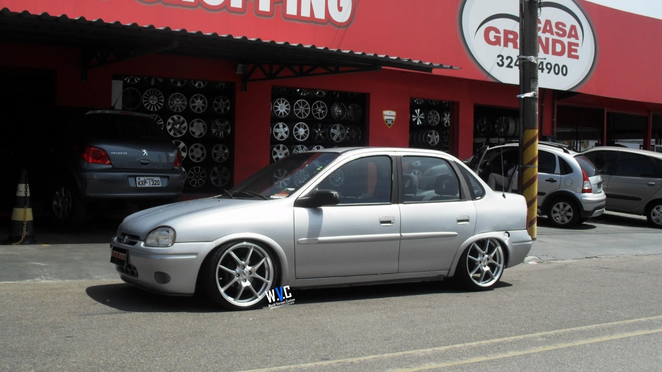

Compre um jogo de molas esportivas macaulay vou postar as fotos amanhã, na frente o carro baixou os 5cm desejados porem a trazeira axo que baixou uns 10 cm porem ao medir a caixa de ar na frente ficou apenas 1cm a mais que a trazeira, resumindo é normal o corsa B ter que baixar mais a frente pra deixar ele com os paralamas iguais, e agora compro uma mola original e corto ela pra deixa a trazeira com o mesmo espaço que a traseira nos paralamas????

A caixa de roda do Corsa tapeia. Veja que a traseira parece mais baixa mesmo se olhar o vão do para lamas e pneu.
Mas poste fotos. Vamos ver primeiro.

exatamente, mede a caixa de ar pro chao....
pessoal adora condenar falando q o carro ta impinado so por conta do visual
no maximo seu carro ta igual a frente com a traseira, so o visual q tapeia mesmo

F4RR3LL, cara no visual realmente a traseira ta bem mais enterrada do que o vemos por ai de quem usa esportivas, e se vc mediu e realmente ta mais baixo...........
cortar um elo de um negocio que já proprio para nao ser mexido nao tem sentido.

Não tive essa impressão não. Continuo achando que é só o desenho da caixa.fabio_pvai escreveu:F4RR3LL, cara no visual realmente a traseira ta bem mais enterrada do que o vemos por ai de quem usa esportivas, e se vc mediu e realmente ta mais baixo...........cortar um elo de um negocio que já proprio para nao ser mexido nao tem sentido.

ia entalar as rodas dianteiras pra deixar igual pelo desenho hein

Ambos estão certos, no entanto vejam as rodas.
Agora o seguinte, outra possibilidade, vejam:
A linha amarela tentei alinhar com a lataria, reparem que quando fica laranja existe uma curvatura, se medir ali explicaria essa diferença. Se medir pelo assoalho, abaixo da curva da lataria, acredito que fique igual, não parece ser curvada.

sem contar nessa foto do carro "original" se esta realmente em chao inclinado como parece na imagem, a traseira certamente estaria mais alta, é so ancorar no freio de mao com a traseira pra baixo q qnd soltar o carro todo a traseira levanta tmb, até isso incluencia
