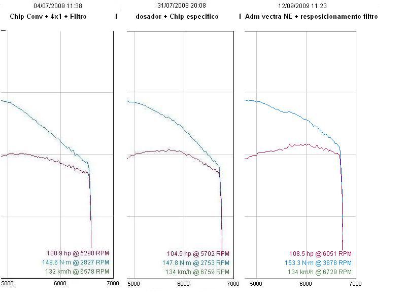

Num astra 2.0 2.0 8v de 112cv que eu acertei, com a troca do coletor pelo de plastico ganhou 4 cv na roda de pico...
os valores são de potencia na roda medido num topdino (conhecido por dar pouquissima potencia nos aspirados)
Apesar de parecer pouco ganho... foram 3,6hp a partir de um chip de conversão "genérico" pra um dedicado com Wideband e mais 4,5hp com o novo coletor e novo mapeamento (com Wideband de novo)
pode parecer pouco, mas reparem como o carro ganhou powerband (potencia média) e ainda por cima melhorou muito a velocidade final dele, mas volto a frizar que é preciso mudar os parâmetros de injeção.
