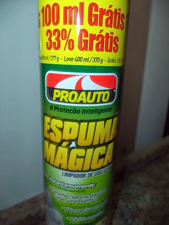

Marcelo Sensiarelle escreveu:Eu tenho uma duvida!
Eu estou com o painel do meu carro esbranquiçado, tipo foi passado muito silicone liquido com o passar do tempo, ele ficou esbranquiçado tipo tem muitas camadas de silicone no painel!
Como faço para retirar este silicone impregnado no painel e partes plasticas internas do carro?
Eu tenho um classica 2007 life e o painel dele não é lisinho é tipo aspero e acumula sugeira e até mesmo silicone nas pequenas ranhuras que ele tem!
cara, hoje q vi sua msg, eu sempre uso um produto chamado Espuma Mágica,
http://1.bp.blogspot.com/-9NUE1-9RLmY/U ... C00537.JPG
é em spray, aplica ele e deixa agir por 15 segundos e passa um pano úmido que remove,ja passei no tecido interno no forro do teto, mt bom
