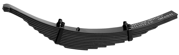

Que carro usa só amortecedor? Nenhum!
Sem mola não tem suspensão.
O amortecedor serve pra segurar o movimento da mola. Se não tem mola, não precisa de amortecedor.
A mola pode ser assim - FEIXE:
Ou assim - HELICOIDAL:
