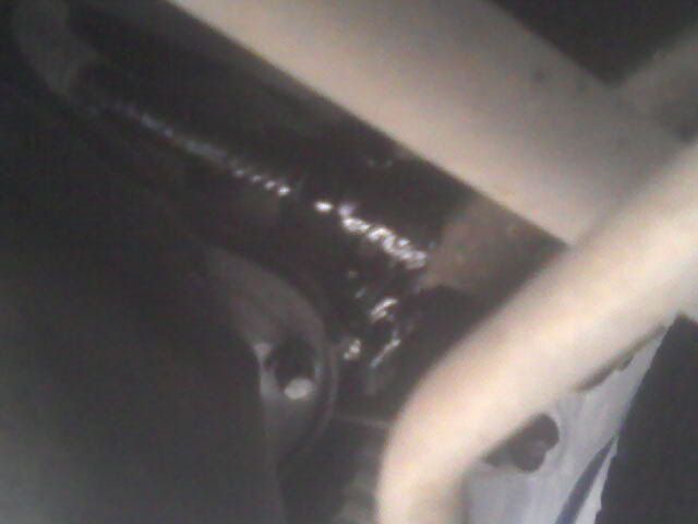

Percebi ontem um pequeno vazamento no meu carro. Verifiquei que ele sai de um sensor na parte de baixo do carro...não sei bem, mas acho que é o sensor de pressão do óleo, conforme mostra na foto abaixo:
Mas minha pergunta é o seguinte...existe a possibilidade de dar vazamento por esse sensor?? Não quero comprar e não ser ele. Alguém já teve problema parecido?

Blz speedacs, a foto não saiu muito nítida, se for vazamento de oleo, os interruptores de oleo quando velhos tendem a ter vazamento sim, é normal, precisava de uma foto melhor para ver se é dele ou outro lugar.

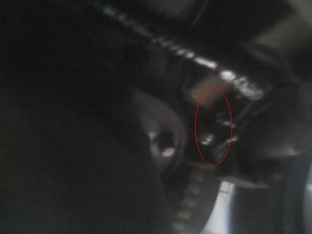

A foto saiu ruim pq tirei do celular....Mas o sensor eu acho que é o de pressão do óleo do corsa C... O que não entendo é que o óleo parece sair de dentrodo sensor.
Segue outra foto:

A luz do oleo fica piscando ou tá normal, mas acontece de vazar de dentro do sensor sim, custa barato.

marcelo binato escreveu:A luz do oleo fica piscando ou tá normal, mas acontece de vazar de dentro do sensor sim, custa barato.
Estava normal...acendia ao ligar a chave e apagava logo após funcionar o motor. Mas hj vindo do trabalho a luz piscou ums 4 vezes, acho que pq o conector estásujo de óleo.

É que o sensor foi para o espaço,na verdade ele é só um interruptor, que trabalha com a pressão da bomba, qdo ele está ruim, dá vazamento na vedação interna, se está piscando é porque já foi mesmo, pode trocar sem medo, varia de R$12,00 a R$25,00.

mas como foi dito, é o do oleo e ta piscando, ja foi

Troque logo o sensor, é baratinho.
Troquei no moleque e ficou zerado.
