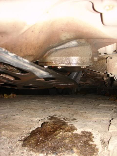

Caros Corseiros,
O problema é o seguinte:
No tampão do reservatório da minha caixa de marcha, minava um pouco de óleo; porém muito pouco, apenas umedecia o local quando escorria...
Neste sábado pude perceber que começou a vazar em maior quantidade...
Quando comprei o carro, pedi o mecânico para verificar, e ele falou que estava tudo ok e bla, bla,bla,bla,bla,bla,bla,....
Ele vaza em maior quantidade depois de eu rodar um pouco...
Seria a junta desse tampão?

PODE ser retentor do volante do motor ( vira ) , parece q vaza do cambio, mais vaza do motor, o retentor custa uns 30 reais a mao de obra 150, tem q abaixar o cambio para trocar

Valeu Pedro.pedropaulo escreveu:PODE ser retentor do volante do motor ( vira ) , parece q vaza do cambio, mais vaza do motor, o retentor custa uns 30 reais a mao de obra 150, tem q abaixar o cambio para trocar
Ainda vou ter que levar no mecânico, mas antes gostaria de ir sabendo a opinião do pessoal; para as possíveis causas.

Aqui está o problema...

tá parecendo ser somente uma junta, coisa simples.
peça para o mecanico nao esquecer de completar o oleo do cambio ( se for do cambio mesmo )

Vlw,pedropaulo escreveu:tá parecendo ser somente uma junta, coisa simples.
abraço
É o câmbio mesmo, tenho certeza...
O óleo vai ser trocado mesmo...

Pessoal,
Vou trocar a junta da tampa...

Passei exatamente pelo mesmo problema q vc. Troquei o retentor do volante e da caixa e tb uma bucha la q nao sei o nome pq senao no futuro ela q comeca a vazar gastei com peças e mao de obra R$ 163,00 reais. Ficou fera parou o vazamento. Conversa com o mecanico sobre essa tal Bucha q nao to lembrando o nome agora e troca td de uma vez pq ela é baratinha e ja vai estar td desmontado mesmo!!!Espero ter ajudado..

Valeu tigueds,tigueds escreveu:Passei exatamente pelo mesmo problema q vc. Troquei o retentor do volante e da caixa e tb uma bucha la q nao sei o nome pq senao no futuro ela q comeca a vazar gastei com peças e mao de obra R$ 163,00 reais. Ficou fera parou o vazamento. Conversa com o mecanico sobre essa tal Bucha q nao to lembrando o nome agora e troca td de uma vez pq ela é baratinha e ja vai estar td desmontado mesmo!!!Espero ter ajudado..
por enquanto parou o vazamento mas, quando for mexer no retentor do volante com certeza vou fazer tuo junto.
