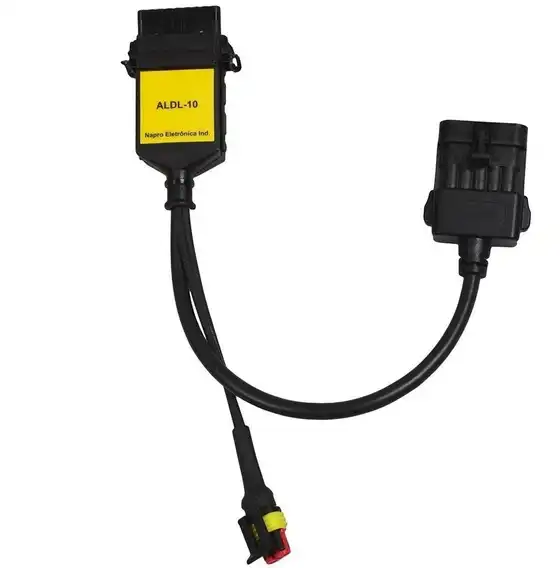

- Conector ALDL de 10 pinos:

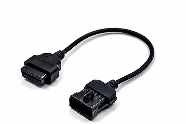

- Conector ODB-II de 16 pinos:
Quanto à localização, os conectores estão colocados junto à caixa de fusíveis.
Para rastrear, é necessário jampear, ou seja, fazer uma ligação dos terminais A e B do conector de diagnóstico ALDL 10 ou os terminais 5 e 6 do conector de diagnóstico OBD-II e em seguida ligar a chave de ignição (sem dar partida). Para a ligação você pode utilizar um fiozinho qualquer com as duas extremidades descascadas.
Ao jampear o conector cuidado para não danificar os terminais.
