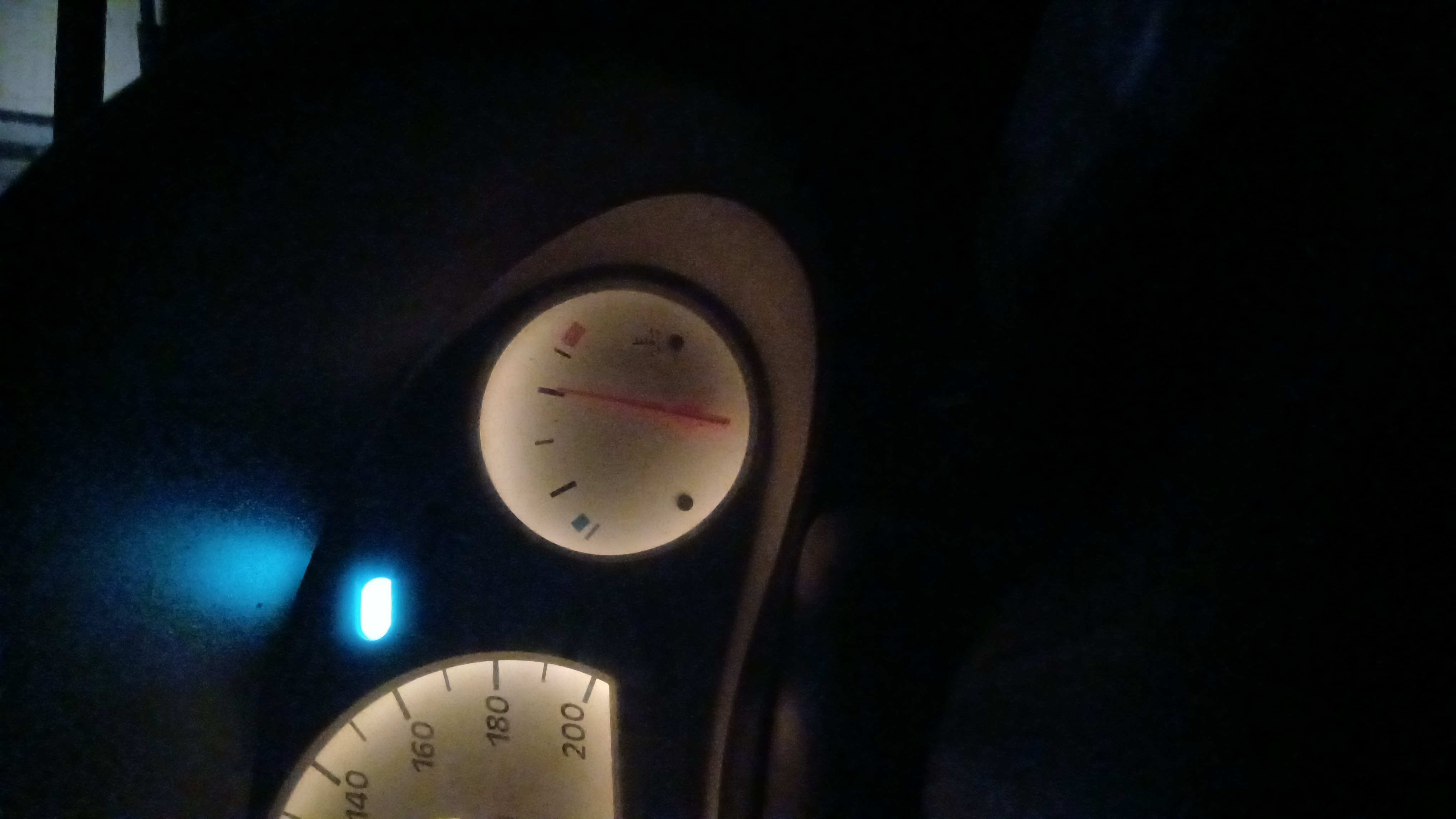

Uma dica, esse painel aí é mais mentiroso que político.Caradocorsa escreveu: Terça-feira 31 2026f Março 2026 08:28:37 PM Pessoal, comprei um corsa millenium 2002 1.0 recentemente, comecei a ver que ele trabalha entre 100 a 110 graus, mas a água não ferve, não baixa e não sai fumaça do capo, ventoinha aciona normal. Vez ou outra ele baixa pra 98 mas sobe rápido denovo pra 100/110, a ventoinha demora a subir uns 10 minutos mas ou menos e depois trava nessa numeração. Vou enviar o link com a foto:
Desde ja agradeço a ajuda de todos.
Mas o SemControle já deu a dica.Caradocorsa escreveu: Quinta-feira 14 2026f Maio 2026 04:31:04 PM Passei o scanner e marca certo! Viajei e ficou com os 90 graus direto kkk mas na cidade e 95 e 100 sempre, não baixa água e nem ferve.
