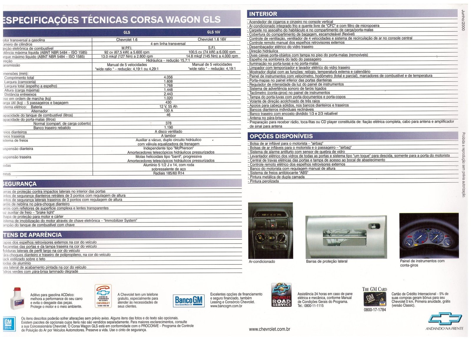

Tenho dúvidas quanto a isso, pois tenho catálogos informando ser SFI (Não tenho o manual do proprietário do 16V ou mesmo o de serviço). Mas não muda o fato do GSI ter módulo só dele.

pois se contente pq a programação é completamente diferente, não q pelos atuadores e sensores presentes não possam tornar o normal em SFIFernando 4100 escreveu: Terça-feira 08 2022f Março 2022 05:12:25 PMTenho dúvidas quanto a isso, pois tenho catálogos informando ser SFI (Não tenho o manual do proprietário do 16V ou mesmo o de serviço). Mas não muda o fato do GSI ter módulo só dele.
Se vc quer toda certeza, vai precisar algumas ferramentas, ou logo acesso ao mapa
Os requisitos fundamentais q são a roda fônica e o sensor de fase estão presentes neles
um ponto chave a ser muito considerado entre os 2, esta justamente nas medias anunciadas na época, q o sistema sfi passava dos 12km/l contra pouco mais de 8km/l dos tradicional.....media não é parâmetro, mas em se tratando da mesma construção, é uma diferença notória...

Mas o que tô dizendo é isso, tenho material promocional da GM informando ser SFI (fora as reportagens de revista). Só o que não tenho é manual técnico, que seria mais confiável. E muito menos acesso a algum carro pra checar pelo scanner.
Se for ver pelo consumo, nas reportagens da 4 rodas ambos têm média entre 10 e 12 km/l na cidade (dependendo da edição, vantagem pra um ou pra outro) e na estrada dá empate técnico, com vantagem pro 16V "normal" algumas vezes.
