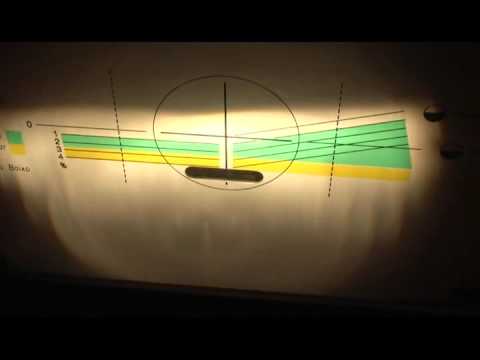

Agora sobre o farol, pelo ano do seu carro, é bem provável que a eficiência esteja baixa, recomendo muito a leitura porque deve ser seu caso: http://www.corsaclube.com.br/viewtopic.php?t=102803
Pra saber se seu farol tem foco é só colocar o carro de frente pra parede, você deve ver algo assim:
Cada farol deve fazer uma imagem dessa, no exemplo não está 100%, o verde é a referência. A altura mais baixo ou mais alto é questão de regular.
