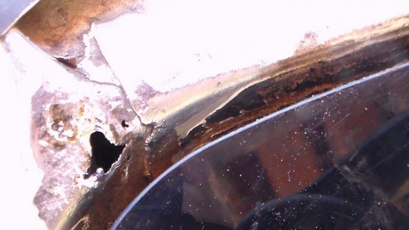

Salve galera corseira,gostaria de deixar aqui uma dica ,para quem quer fazer em casa pequenos reparos na lataria do seu corsa ,no meu caso foi nas quinas frontais da cala do teto ,escondidas debaixo da borracha do para brisa.

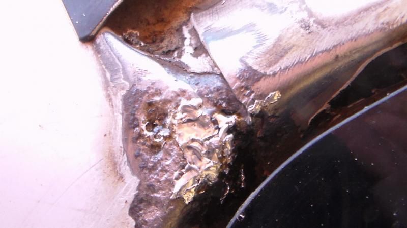

Normalmente ,pelo menos no caso do corsa dos modelos b as junções das chapas é um dos lugares mais críticos.Usei uma escova rotativa na furadeira p limpar bem a área afetada:
Com paciência usei um ferro de solda daqueles de eletricista,e consegui tapar,ou diminuir um pouco os buracos e servir de base.Logo após foi passada uma demão de um produto fosfatizante para proteção da chapa ,primer e massa poliéster

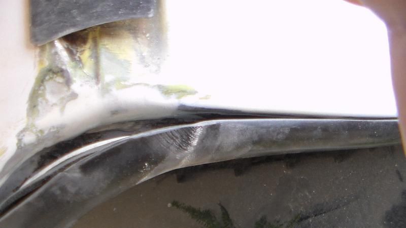

Aqui após a aplicação de massa poliéster
Usei uma lixadágua 600 para dar o acabamento de forma que ficasse o mais uniforme possível
Como corre o risco sempre de ficar algum ponto exposto depois do lixamento ,repete-se o processo de wachprimer (fosfatizante),primer ( que não tirei a foto) e pro fim a tinta .Nesse caso como fica em um local escondido e pois usada uma caneta aerógrafa ,fica a critério de quem estiver fazendo o serviço,usar uma lixa p dar acabamento ou não,usei uma 1200 (base dágua apenas para tirar o pó do overspray,que é quase inexistente!!!!),pois o leque dela é muito fininho .

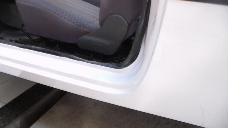

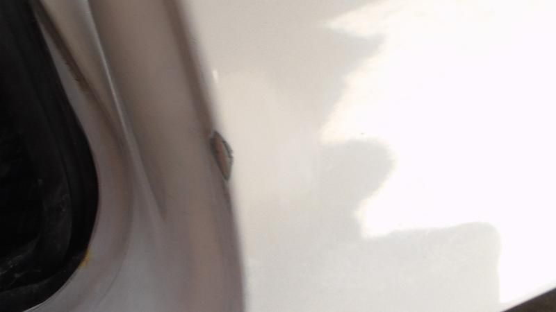

Antes:
Depois:Onde era muito visivel esses pontos

Perdão a 4° foto foi repetida acidentalmente ..Essa seria a foto depois depois da massa poliéster:
SemControle
Mensagens: 26983
Mensagem por SemControle »
acertei a repetida
