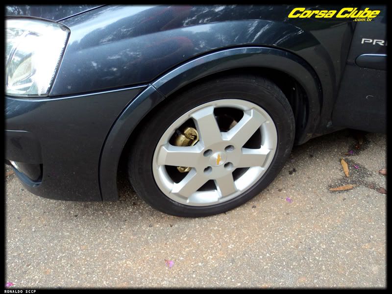

Ronaldo Gostei muito das novas calotinhas nas rodas ELITE. Ficaram show amigo.
As pinças de freio na cor dourada também ficou de muito bom gosto. Ótima idéia, meus parabéns.
Tirando o lance desagradavél do roubo, os seus 2 últimos UP's estão show no carro.

Ronaldão, deixa eu te perguntar, como vc fez pra pintar a pinça de freio ??
Desmontou tudo ?? só tirou a roda ?? da uma dica ai, to querendo pintar a minha de amarelo (tirar a capinha né) só que não quero pintar tudoooo de amarelo né, mo medo de pintar oq não deve, conta ai :D

Eduardo Lirani escreveu:Puts Ronaldão! Matou a pau agora hein!!!! Ficou louco com a nova calotinha...
Não curtiu as pinças não? Combinou muito bem meu caro, eu achou que ficou TOP.
Abração,
Valew Edu, sei lá eu pensava q ia ficar mais legal... vo deixar assim por enquanto e ver no que dá rs

E ae Vinicius, então só tirei a roda e empapelei tudo ao redor da pinça no disc com fica crepe+ jornal, pois não tava com muita coragem de ficar desmontando nada não rsrsrsrsrs é bem simples não tem como errar, se pintar sem querer um pouco o disco, é só passar um sabao que sai facilmente...
Abraço e boa sorte!

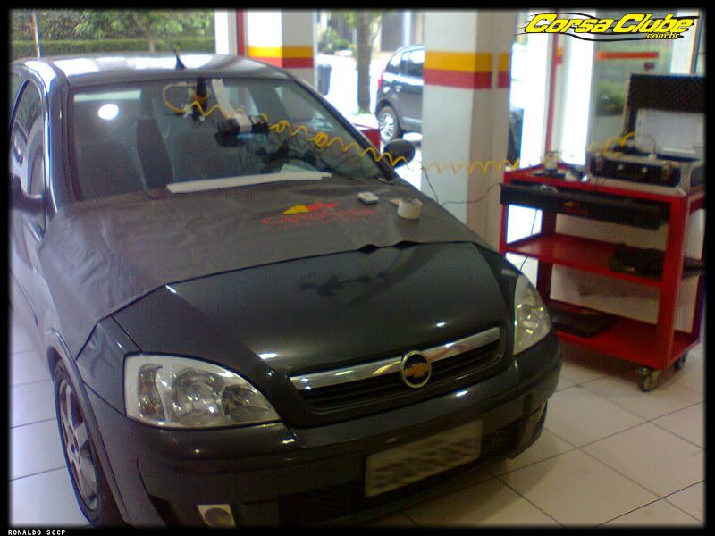

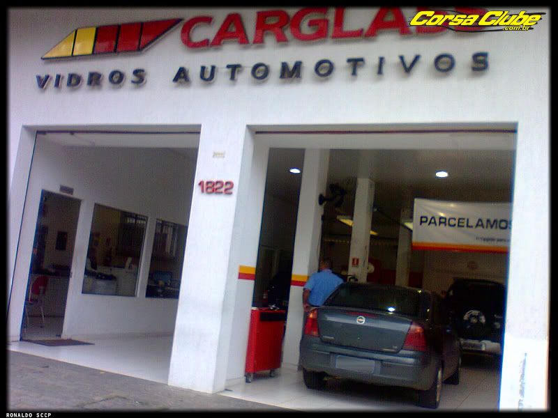

Eu tinha um pequeno trinco no parabrisa, resultado de uma batida de pedra em alta velocidade na imigrantes... o trinco era mais ou menos do tamanho de uma moeda de 1 real, uma estrela com várias pontas, percebi que estava aumentando um pouco, como sou chato e esse trinco sempre me incomodou pq é uma coisa que vc olha pra ele toda vez que entra no carro acabei mandando fazer um serviço de reparação para alem de diminuir, prevenir que o trinco fique maior.
Para ser sincero esperava que sumisse mais o trinco, digamos de melhorou 60%, ainda dá pra notar um trinco mais bem menor.
Vidros e lanternas não estavam inclusos no meu seguro... :oops:
Segue umas fotos, desculpem a qualidade tirei com me cel que não é dos melhores

Pô Ronaldo....sacanagem com os seus seguidores!!!
Tava crente q ia ver as fotos de antes e depois do serviço!!! Deve ter muita gente com esse tipo de problemas de trinco...devia ter postado a foto do parabrisa!!

Vale a pena fazer serviço... quanto a sumir o trincado num Gol que tive andei umas 2 semanas com ele trincadinho assim... quando levei arrumar não sumiu muito não, me informaram que é porque já tinha sujeira nas fendas, e de fato peguei algumas chuvas com o vidro trincado.
Em outra oportunidade já com Santana quebrou pela manhã, colei um adesivinho que veio com a papelada do seguro e a tarde levei pra arrumar, ficou muito bom... estava até mais feio que o trincado do Gol e depois de arrumado era bem difícil de ver, só iluminando na diagonal pra ver e mesmo assim bem pouquinho.
Fui na Carglass também...

Pois é eu até tirei a foto de como estava antes mas não achei aqui no pc
Flw ae chatao ...
awaked escreveu:Vale a pena fazer serviço... quanto a sumir o trincado num Gol que tive andei umas 2 semanas com ele trincadinho assim... quando levei arrumar não sumiu muito não, me informaram que é porque já tinha sujeira nas fendas, e de fato peguei algumas chuvas com o vidro trincado.
Que bom heim awaked, o meu fiquei andando com esse trinco por quase 1 ano, ele era pequeno mas foi bem fundo axo q por isso não conseguiu recuperar mais.
Que bom q deu certo ai com vc
