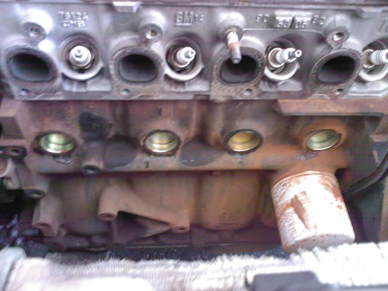

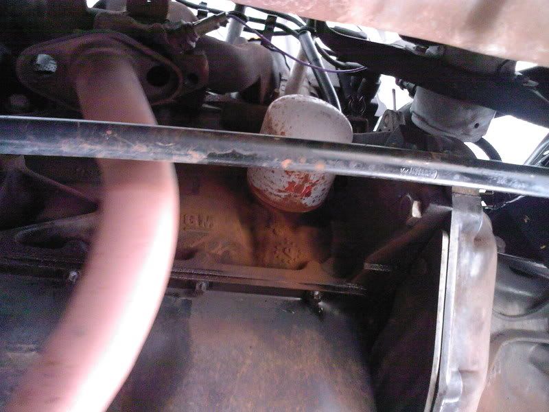

Bom pessoal como é de conhecimento publico; devido meu trabalho tenho problemas agora para visitar o site..... demora um pouco....
Bom neste meio tempo aconteceram as seguintes mudanças em meu corsinha:

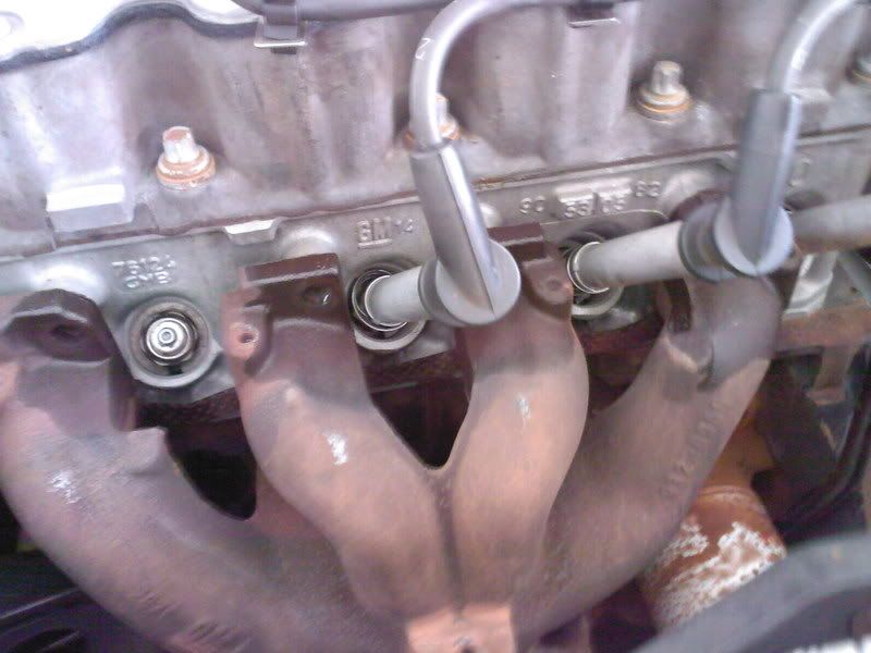

FDS; estou passeando com a esposa e ai percebo que minha ventoinha aciona - o que por si só já é estranho.... um dia antes havia completado a agua do radiador que estava a zero.... parei imediatamente..... e desliguei o carro.
Então vem a surpresa.... o carro estava vazando agua pelo bloco do motor...
Como não entendo muito de mecânica... fiquei preocupado; mas como podia acontecer isto?
Logo acima do filtro de óleo vazar a água de arrefecimento do bloco...... o bloco não poderia se desgastar e romper.....
Bom dei tanta sorte que parei na frente da casa de um mecânico; que prontamente me cedeu sua borracha de jardim para que eu completasse a água....
Procedimento.... ligar o motor e ai completar a água....
Ainda bem... logo ele olhou e me disse que o problema era no selo mecânico....
Dava um pouco de trabalho; mas era relativamente um serviço fácil...
No dia seguinte lá estou e o carro ficou assim:

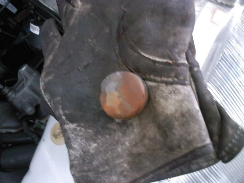

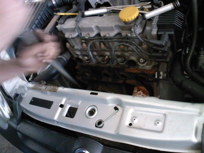

Vejam o mecânico tirando o selo quebrado - na base da brutalidade....... kkk:
Notem este é o selo mecânico; já fora do bloco - uma peça pequena; mas que quando desgasta se rompe com a pressão do sistema de arrefecimento....

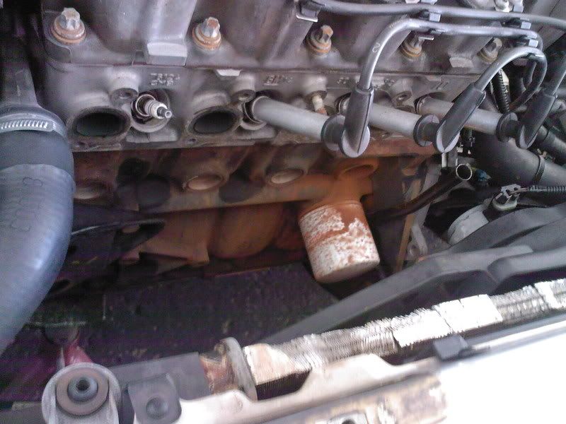

Notem que o selo que estourou foi o que ficava bem acima do filtro de óleo - nota-se pela mancha de "ferrugem no filtro":
Bom para quem iria trocar o selo; já compensa trocar os 4 selos; afinal vai que eu troco apenas o com defeito e dois dias depois outro abre o bico; fazer todo o trabalho de novo???

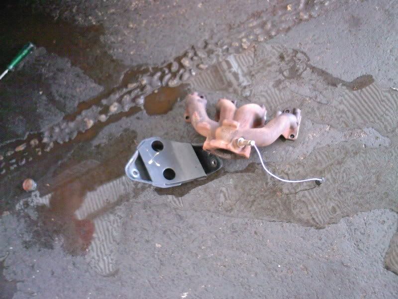

Como voces notaram para isto teve que ser retirado a proteção do radiador; o coletor; e por tabela o escape e até um coxim do motor...
Bom o coletor voltou; o coxim já era; estava estourado - foi trocado.
Tamos na chuva para se molhar; então mandei verificar os outros 2 coxins.... ufa estavam bons....

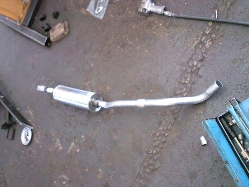

O escape não estava legal então:
Veio o novo.... só de raiva; já mandei retirar o catalisador....
Eis a minha surpresa e alegria que agora sem catalisador faço 2 km a mais por litro.... sem contar que o carro anda mais.....
Bom foi isto; de uma só vez os selos mecânicos; um coxim; o escape; tchau catalisador.....

- Mensagens: 16654
Genner,
Que bom que cuida da máquina dessa forma, toda a manutenção em dia traz muita alegria.
Agora que está andando bastante o motor sempre precisará de cuidado extremo, não precisamos falar de componentes importantes como freios, suspensão e pneus.
E isso eu sei que está tudo em dia, você é exigente.
Como o sistema estava com a água bem enferrujada, sugiro fazer trocas de água a cada três meses para evitar essa tipo de acontecimento e não coloque aditivos, deixe só agua mesmo para enxergar bem a água no reservatório.
Se precisar de peças, basta falar..... despachamos....
