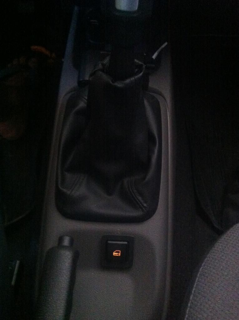

Cara, ainda não terminei de instalar o sensor crepuscular, mas vou te passar as dicas em breve! Também vou adicionar o botão de travas essa semanaRamos escreveu:Tudo certinho cara?WJUNIOR escreveu:Oi Ramos, desculpe a demora em responder,Ramos escreveu:Poh cara,

lembro bem do botãozinho sob o simbolo! Infelizmente meu carro veio com travas originais e não tem um conector para ligar o par de fios do botão de trava...

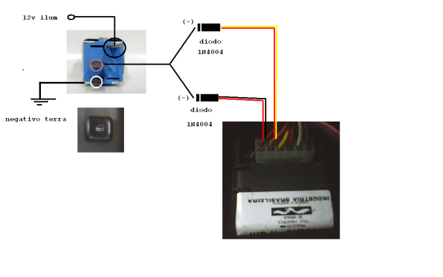

Outra coisa, no meu corsa B A trava era original e o alarme sobresaliente não havia a opção de botão auxiliar de trava.
Falando com o pessoal de uma autosom me orientaram de como usar apenas um botão, nos fios que vai para trava e destrava vai um diodo (em cada) para "retensão" sinceramente não entendi o motivo, deve ter algo no circuito original que desconheço, mas funcionou.
