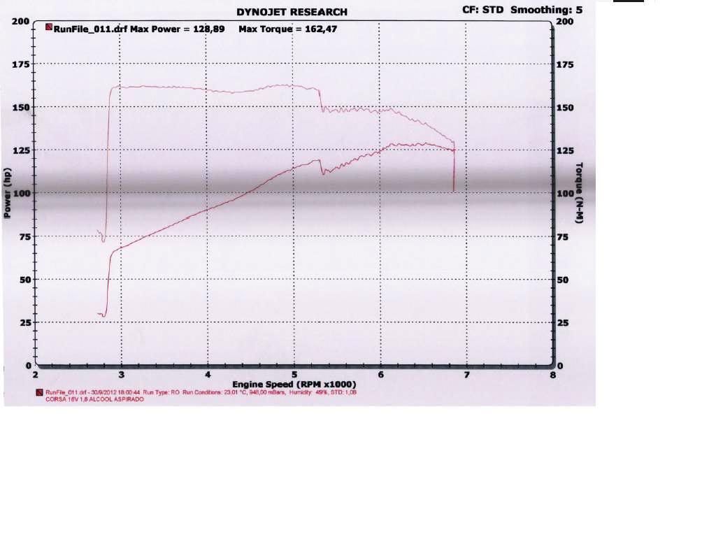

O segundo é um corsa GSI mesma receita anterior, porém com powerbox, como o comando é diferente teve alguma diferença na parte de baixa tbm.
no motor estes 129cv seriam uns 155cv
Infelizmente o carro teve alguns problemas elétricos no dia e ficou este buraco a partir dos 5.200RPM, analisando com calma acredito ser algo relacionado a faísca (velas ou cabos de velas ou bobinas) já que o dono não fez nenhum tipo de manutenção antes do dinoday (inclusive subimos no dinamometro com um vazamento de combustivel pois uma das mangueiras estava ressecada e trincou)

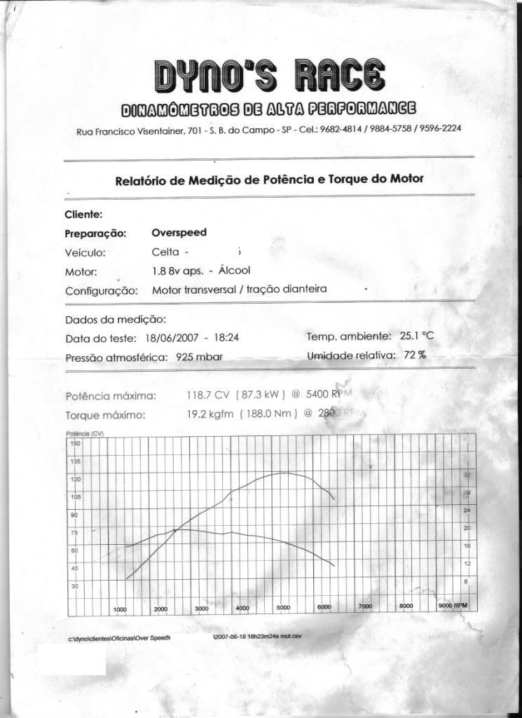

Aqui um exemplo de motor 8v (de montana Flex) usado num celta
depois disso o motor foi taxado (de 10,5 pra 12,5:1) e adotado volante aliviado, ganhou uns 10 a 12cv nessa modificação.

como da pra ver nos dois primeiros exemplos mesmo este 1.,8 de "r/l alto" consegue ir com força e muita até os 7.000RPM..o GSI que tem comandos mais agressivos e power box poderia girar mais uns 500RPM sem perda de potencia apreciável.
