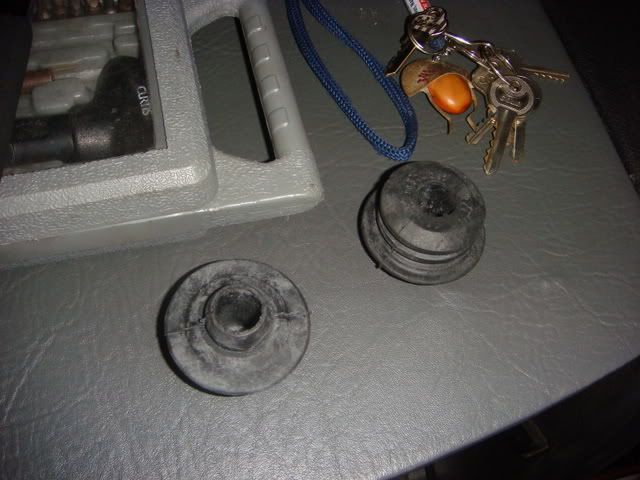

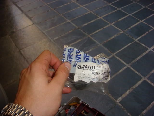

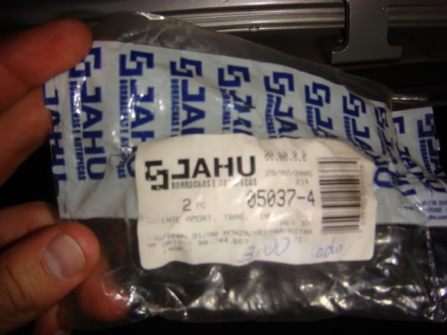

fotos do batente utilizado!
a tercerira foto é do batente cortado ao meio.. pra adaptaçao.. é simples!!
agora fotos da isntalaçao... so depois.. pq vou ter que isntalar dinovo!

VALEU GONTIJOGontijo escreveu:fotos do batente utilizado!
