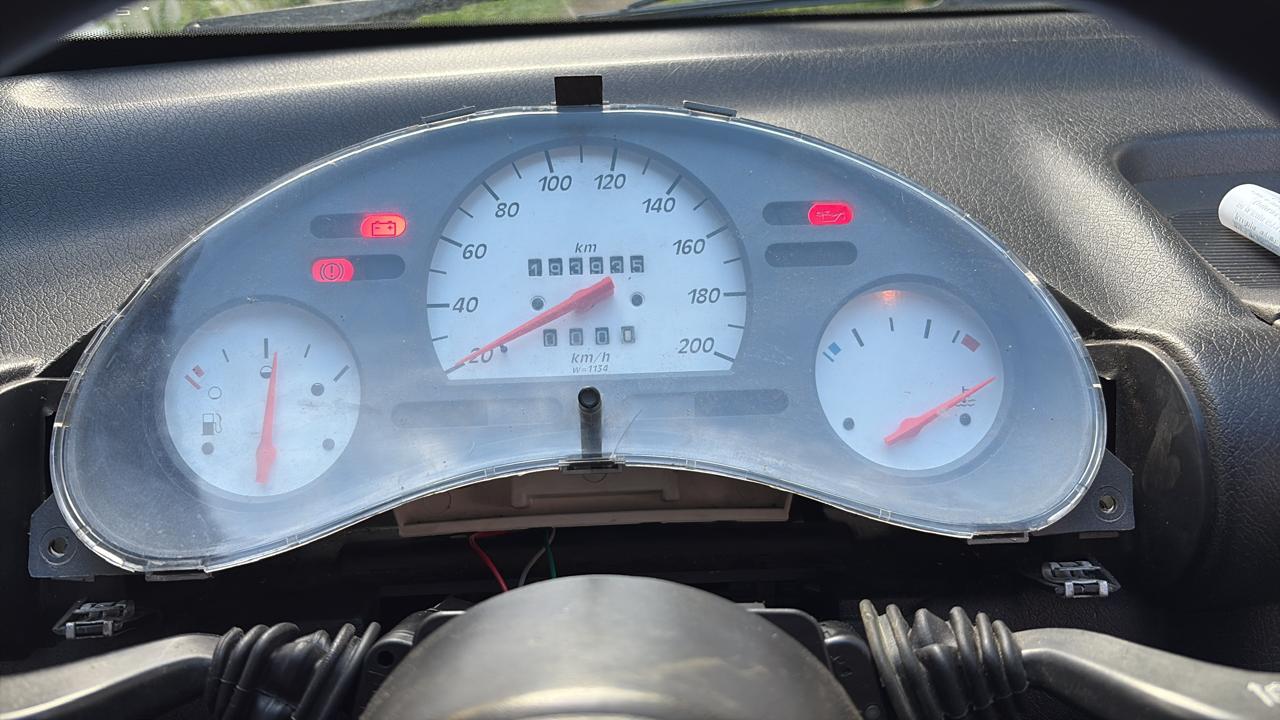

Ola, recentemente andei mexendo na região dos bicos e deixei o fio que vai no sensor do ponteiro da temperatura fora, no inicio o ponteiro subia só ao virar a chave mas agora travou no máximo mesmo com o carro desligado, Ja conectei o fio e mesmo assim o ponteiro não desce.

Cara, esse problema aconteceu comigo recentemente. Achei que fosse coisa do painel, porque o motor foi trocado há pouco tempo, e como mexi nos bicos por último, acabou ficando frouxo e se soltou no meio da viagem. Como uso um painel de Classic adaptado, pensei que o problema era nele.Arthur Gabriel escreveu: Segunda-feira 10 2025f Novembro 2025 12:36:32 PM Ola, recentemente andei mexendo na região dos bicos e deixei o fio que vai no sensor do ponteiro da temperatura fora, no inicio o ponteiro subia só ao virar a chave mas agora travou no máximo mesmo com o carro desligado, Ja conectei o fio e mesmo assim o ponteiro não desce.
Mas mesmo colocando o painel antigo, o problema continuava.
Coloquei o fio da temperatura no lugar e mesmo assim não voltava pro normal. Fiquei a tarde toda tentando descobrir o que era, e nada.
Quando coloquei o painel do Classic de novo, voltou ao normal.
Conclusão: tive que desmontar o acrílico e destravar o ponteiro na mão.

Opa, muito obrigado realmente resolveu o problema e voltou a funcionar normalmente!! Novamente obrigado pela ajuda.
