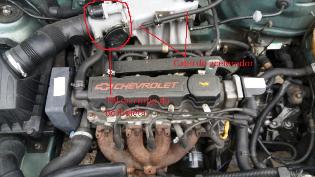

Se o seu não tiver o cabo, é de acelerador eletrônico.

Como falei, as dúvidas devem ir sendo verificadas e eliminadas...
Se vc não pisa no acelerador, a borboleta deve se fechar imediatamente (ou estar fechada), pela ação da mola..aí quem comanda é o atuador da ML.
Se o carro acelera, há problema na resposta do atuador (tá agarrando por sujeira, há oxidação no conector dele ou lá na ECU), entrada falsa de ar...mangueira MAP, do cânister, etc...).
Liga o carro, deixa ele em ML e vai balangando todas as mangueiras ligadas ao TBI, o próprio TBI/pescoço da admissão, conector do atuador, chicote dele, conector da ECU...
Quando vc descreve que acelera sozinho até 3,4k...isso só ocorre por entrada falsa de ar que ocorre com o tremer do motor, muitas vezes uma mangueira rachada (principalmente do MAP), dá esse sintoma...também se a ECU perder a informação da posição do atuador, ela vai ficar procurando e também vai acelerar e depois normaliza...
