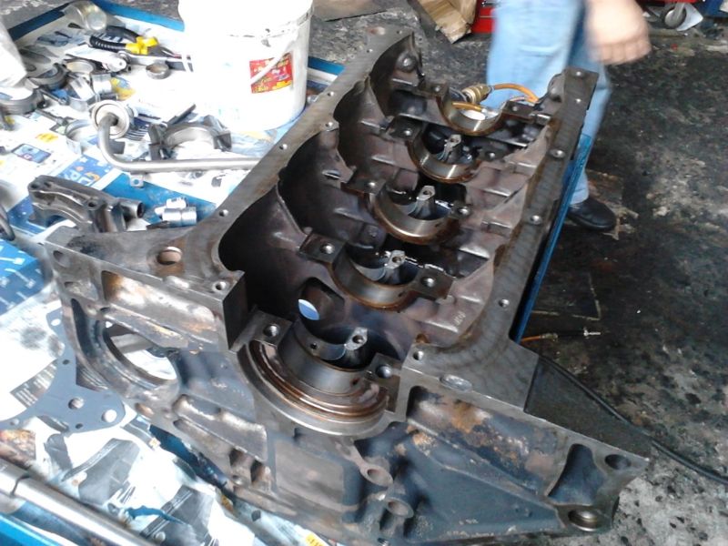

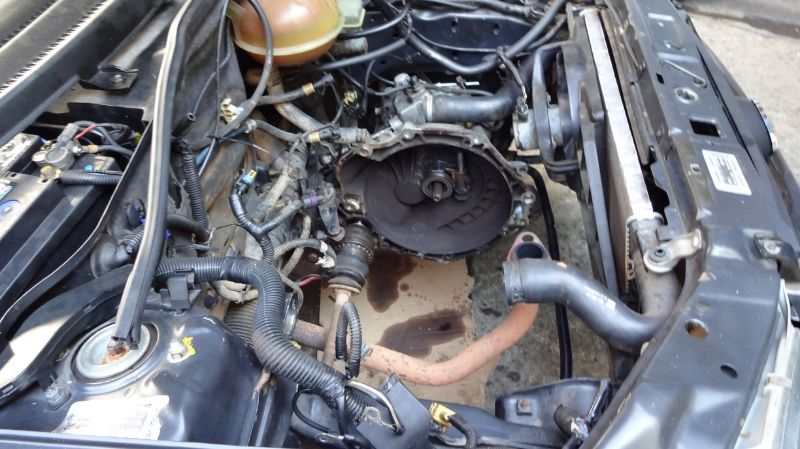

Tudo começou quando fui fazer o Controlar 2013 e meu carro foi reprovado por estar fumando... BOB MARLEY :/
Tentei passar pela segunda vez tirando um 0,5 litro de oleo e coloquei o aditivo de oleo Prolonga para tentar tapar o buraco por um tempo... mas não resolveu , o danado em marcha lenta não fumava só quando tuchava o pé ...
Tive que procurar meu mecanico...
Resumindo cabeçote com folgas e 4º cilindro passando óleo.... Fiz o motor todo :mrgreen:
6 SELO DO BLOCO
1 TUBO DE SAIDA DA BOMBA
1 MANGUEIRA SAIDA DA BOMBA
1 MANGUEIRA DE AGUA DO COLETOR DE ADMISSÃO
1 TUBO DE AGUA DO MOTOR
1 JG CABO DE VELAS GM
4 LT OLEO DE MOTOR 15 W 40 MOBIL semi sintético
1 JG PISTÃO + ANEIS 0,50
1 JG BRONZINA BIELA
1 JG BRONZINA MANCAL
1 BOMBA DE OLEO
1 VALVULA TERMOSTATICA
1 JUNTAS DO MOTOR sabo
1 FILTRO DE OLEO
1 kit EMBREAGEM LUK
1 COXIN MOTOR
1 CORREIA
RETIFICA CABEÇOTE
RETIFICA DE BLOCO
POLIMENTO DE VIRABREQUIM
Fotos tiradas:
Jogo de pistões KS
Bomba de óleo e filtro
Bronzinas
Bloco retificado
Tudo por esse selo :roll:
