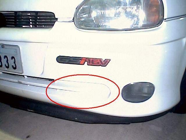

4.5 – Pára-choque Dianteiro:
Por ser caro, geralmente se opta por consertá-lo em vez de comprar um novo. Porém, raramente o conserto fica bem feito e é fácil de se perceber o que foi feito de errado, pois geralmente os erros de quem conserta são os mesmos. Talvez o mais comum seja pintar as entradas de ar da mesma cor do carro. Para quem conhece, as entradas de ar do pára-choque dianteiro têm as laterais com detalhes pretos e não da cor do carro, como pode ser visto no exemplo:
No entanto, é muito comum ver casos como este:
Esse tipo de “remendo” pode indicar um abalroamento dianteiro ou colisão, que tenha exigido um reparo ou re-pintura no pára-choque.
