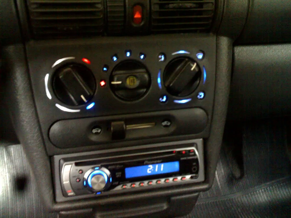

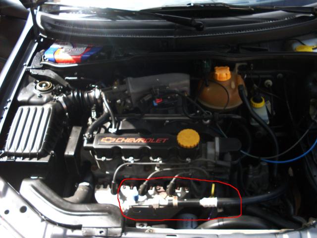

amigo vou quebrar essa
esse é um painel com AC, o interroptor d esquerda é o d AC, o d meio ventilador e direita direcionador d ar, se o d esquerda no for assim entao nao tem AC, é so comparar, outro metodo é olhar si o carro tem 2 radiadores geralmente carros com AC tem, e duas ventuinhas, em geral a d AC fica na frente atras d grade dianteira, e aind outro modo é o observar si ele tem essa mangueira
q passa o GAS d AC.
qq coisa tamo ae.
abs
q passa o GAS d AC.
qq coisa tamo ae.
abs

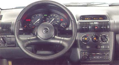

Cauê descolpe qq coisa
normalmente no painel central do seu carro tem ter uma botao com a iniciais de A/C OU UM asteristico( qer dizer ar condiconado) acho que o rapas de vendeu o carro confuniu ar forçadp com ar condiconado
foto painel sem ar
PAINEL COM BOTAO DO AR CONDICIONADO
acho que da pra notar a diferencia de painel com e sem ar , vc nota que existe no segundo painel os 2 botoes da esquerda pra direita tem um simbolo , o 1º botao e do ar condiconado e o segundo e do desembaçador traseiro vc consegue fazer funcionar os 2 somente puxando o botao pra vc como se vc tivesse arranacando ele mas e com pouca força vc vai sentir um clik e a luz vai acender
mas uam vez desculpe o transtorno e qq coisa e so pergunta que dentro p do possivel tentamos responder
foto painel sem ar
