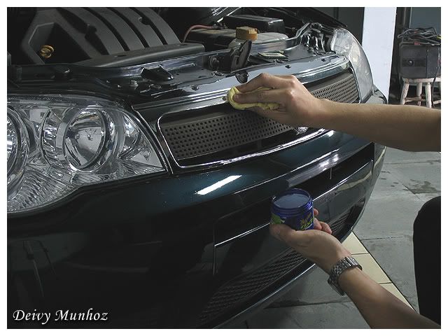

Mais algumas fotos...
Veiculo: Fiat Palio
Cor: verde
Serviço realizado: Polimento Técnico + cristalização
O palio é do pai do nosso amigo Thiago Petrucelli aqui do clube
Vamos as fotos:
O veiculo:
Lavagem:
Depois de limpo e seco e hora de avaliar a pintura:
Como o capo apresentava muitos riscos foi necessário efetuar o lixamento:
Primeiras comparações:
Atenção aos detalhes:
e vamos aos resultados..
Comparação final: Antes e depois
É isso ai galera espero que gostem...
