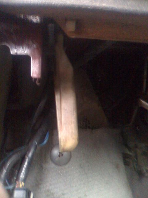

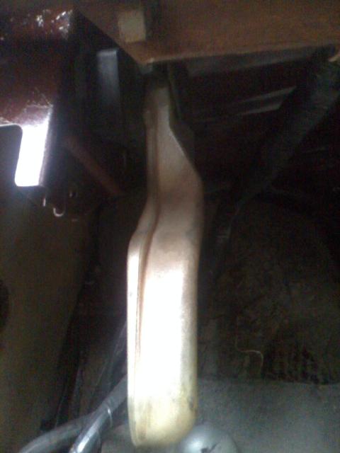

Olá sousaman, tirei umas fotos mas não ficaram legais..
cara, o negócio seguinte.. pra tirar aquele alavanca que abre o capô você deve
tirar aquele tampa lateral ali, se tiver como soltar os 2 parafusos da caixa de fusível vai ser melhor ainda, joga ela pra traz.
a alanva é de plástica e é encaixada naquela chapa onde a tampa é parafusada.. tem que empurrar pra esquerda e puxar pra traz.. ai vai desencaixar..
puxa o banco, deita ali da lado e torce pra sua coluna sobreviver... pra mim foi fácl pq eu tirei ali depois que o painel inteiro tava fora, ai foi blz...
seguem as fotos.
link das fotos dos novos bicos
http://www.drdsistemas.com.br/corsa/M/index12.htm
valew galera.
seguem as fotos.
valew galera.
