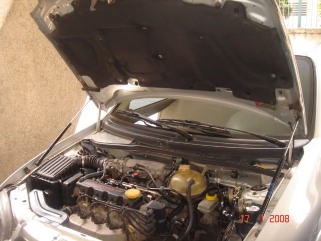

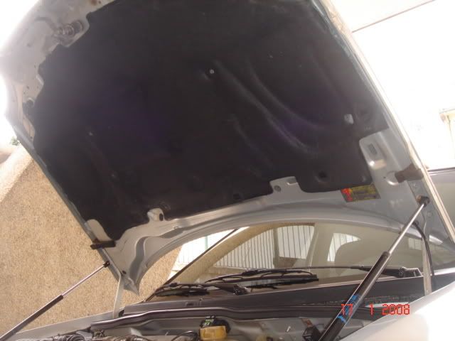

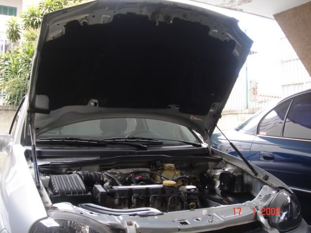

Foi usado amortecedor de porta-malas de Corsa.orungan escreveu:clovis, amortecedor de q vc usou???
Só que tem que ser usado, p/ ter menor pressão. Caso contrário pode acontecer de quebrar os suportes ao abrir o capô, entendeu?

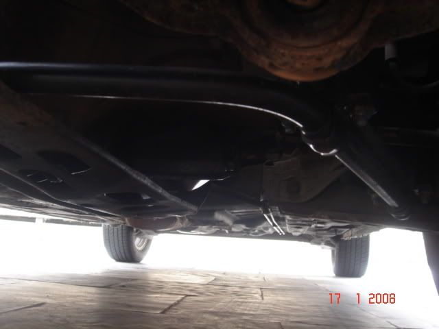

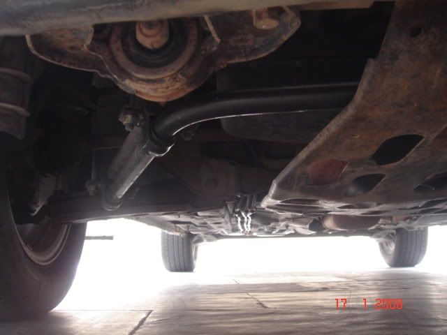

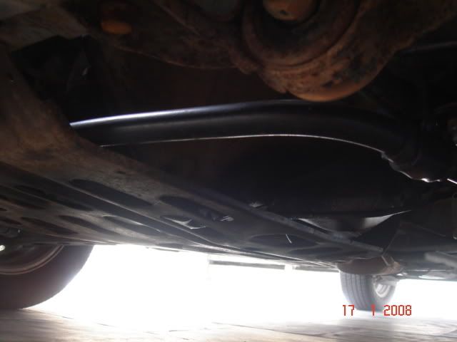

os amortecedores ficaram show, a barra quase nao tinha percebido, mas tb ficou show, agora, nao vi ninguem perto do carro, acho que vc's estao vendo assombraçao!!!
e a dirigibilidade depois da barra, mudou algo??? é facil de colocar essa barra?

É pq era o Picapeiro Fantasma......ele some e aparece qdo quer!luciano vermelho escreveu:os amortecedores ficaram show, a barra quase nao tinha percebido, mas tb ficou show, agora, nao vi ninguem perto do carro, acho que vc's estao vendo assombraçao!!!
Qto à barra, é super fácil de instalar (10min) e na minha opinião melhorou a dirigibilidade sim. Pelo menos no meu carro, ele equilibrou melhor as forças em curvas reduzindo bastante a inclinação da carroceria e deixando assim o carro mais na mão.
Achei que valeu a pena.
Abração

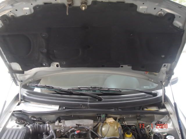

NOVIDADES!!!!!
Aê galera, mais um presentinho que eu dei pro Thunder hj!!
Essa novidade eu me estimulei a adquirir depois que vi no carro do nosso amigo Valter Júnior.
Ficou muito xique.......tá ficando cada vez mais próximo do GLS (segundo nosso amigo Gabriel) hehehe
Dêem uma olhada no forro do capô:
E como prometi, mais fotos da barra estabilizadora:

Que isso Clovis.. vc é rapido no gatilho eim auhauaha
Onde vc comprou?? qto foi a facada??? ficow mto Top esse capo com o acabamento mais o amortecedor
Parabens...
Parabens...
