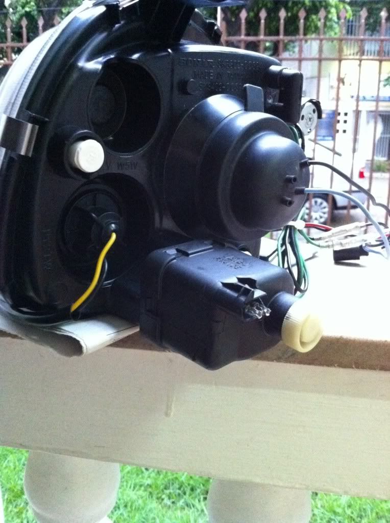

Então cara com relação aos chicotes infelizmente não foi possível encontrar os originais, dessa forma estou eu mesmo construindo um, estou fazendo com muito cuidado e calma, soldando terminais e isolando com espagueti termo-retratil para ficar tudo muito bem acabado mesmo.
A idéia é a seguinte:
Fiz um rabicho saindo dos terminais do motor do farol com uma tomadinha de terminais macho e uma femea encaixando no mesmo levando a fiação para o resto do sistema, assim o dia em que precisar retirar os farois eu apenas desconecto esse plugue.
Sou muito detalhista pras coisas e cada hora vem uma ideia na cabeça, vou acabar de montar o sistema, passar toda fiação e no final faço uma revisão de tudo, se descobrir algum ponto que pode ser melhorado faço a correção.

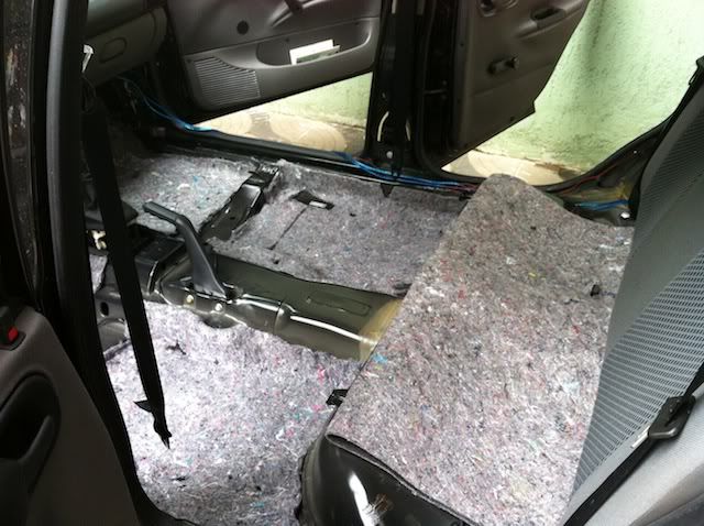

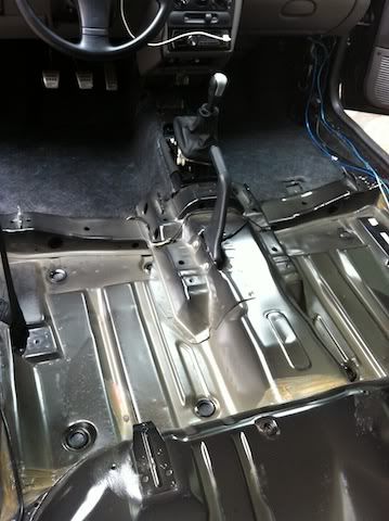

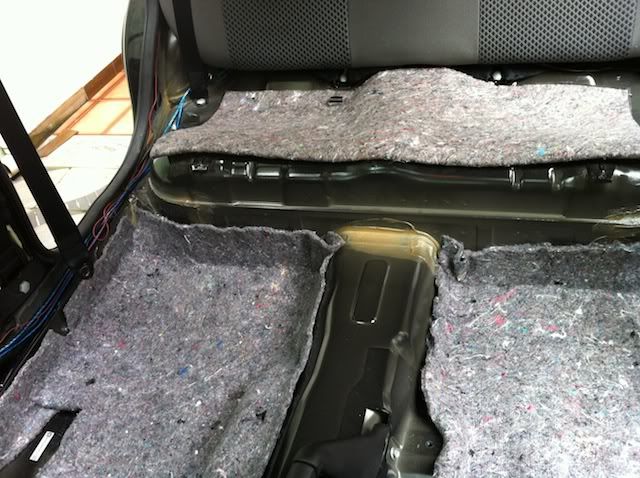

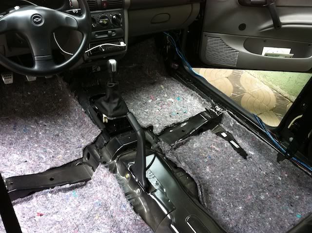

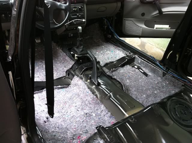

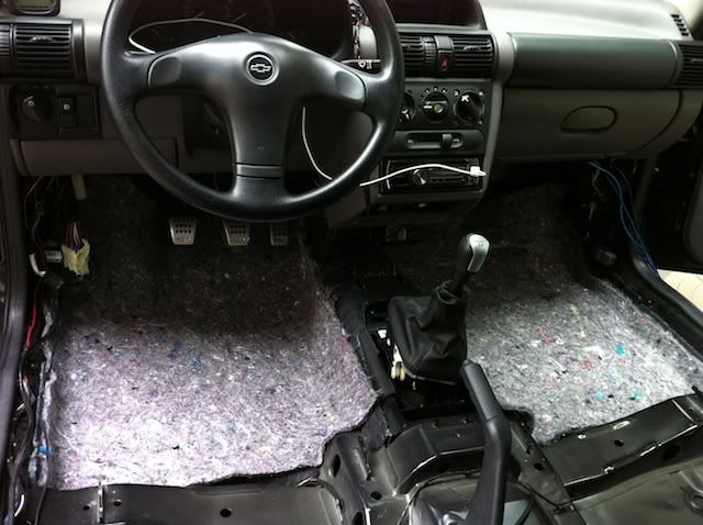

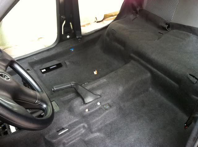

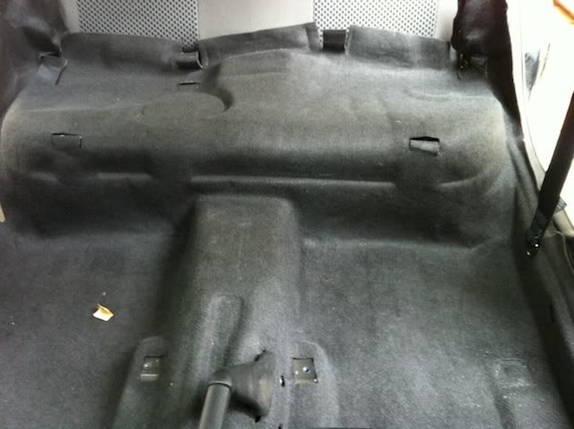

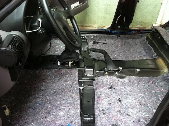

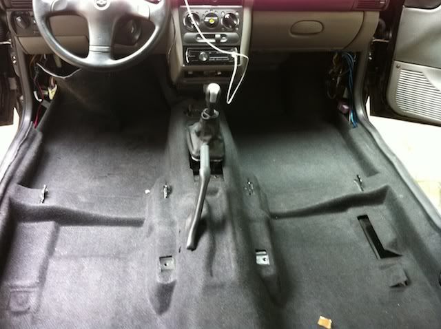

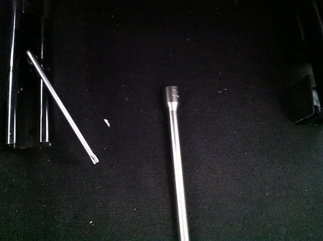

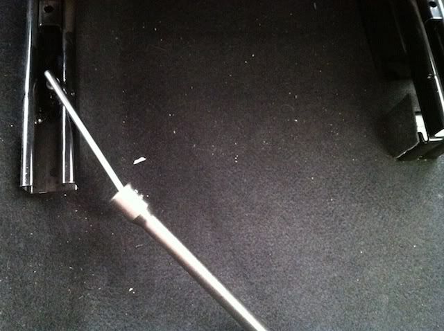

Amigos corseiros, passaram-se as festas de fim de ano e desde já começei e o ano com gás total em relação à realização de alguns Up's.

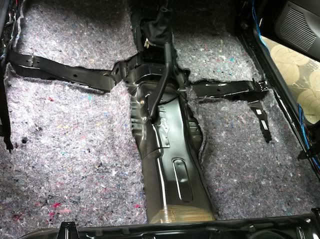

Em primeiro lugar, trata-se da última etapa do projeto de forração acústica do carro que envolveu o assoalho do mesmo uma vez que já havia executado o processo nas portas e no teto.

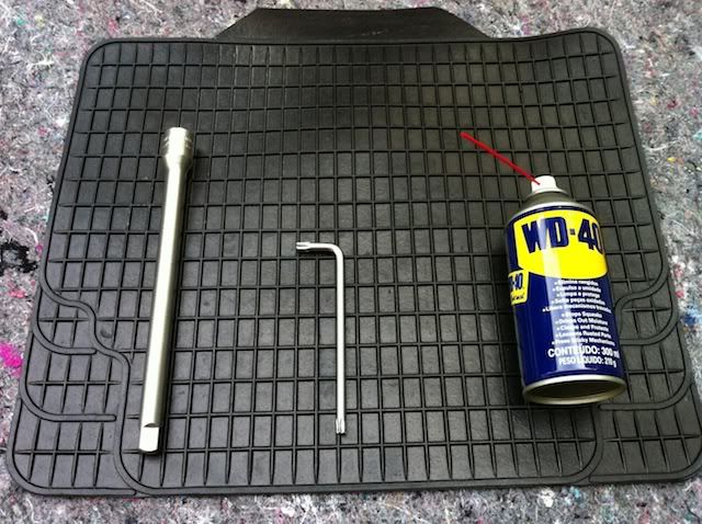

Serviço realizado com muita vontade e paciência, segue um pequeno roteiro do procedimento.
1- retirada dos bancos ( chave Torx T30 e uma alavanca ) 2 parafusos por banco, solte os parafusos e incline o banco para frente que os mesmos saem com toda facilidade;
2- retirada de todos os parafusos torx que prendem o carpete ao assoalho;
3- retirada de todas as partes plásticas de fazem o acabamento interno, digo as 2 coberturas de proteção das centralinas e acabamento inferior da coluna B;
4- retirada dos parafusos inferiores dos cintos de segurança localizados na parte inferior da coluna B, ( soquete sextavado ou estriado de 21mm + alongador para alavanca de força).

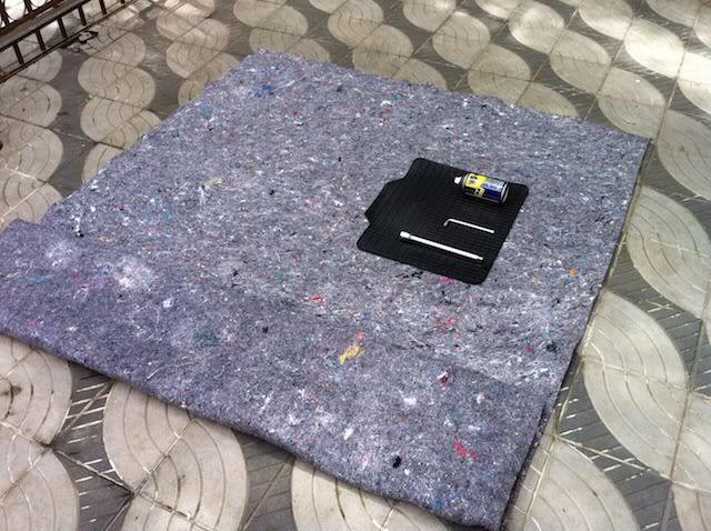

5- o material utilizado dessa vez foi o feltro comum e uma faca lisa bem amolada para fazer o corte do mesmo.
Comprei uma medida de 1,60 x 3m totalizando 4,80m2, deve ter sobrando menos de 2 metros de material uma vez que coloquei 1 camada na frente sendo que ja havia uma original bem espessa e 4 camadas na parte de trás que até então não havia nenhuma era só o carpete e a lata embaixo.
6- muita calma, paciência e atenção é claro.
Fotos:

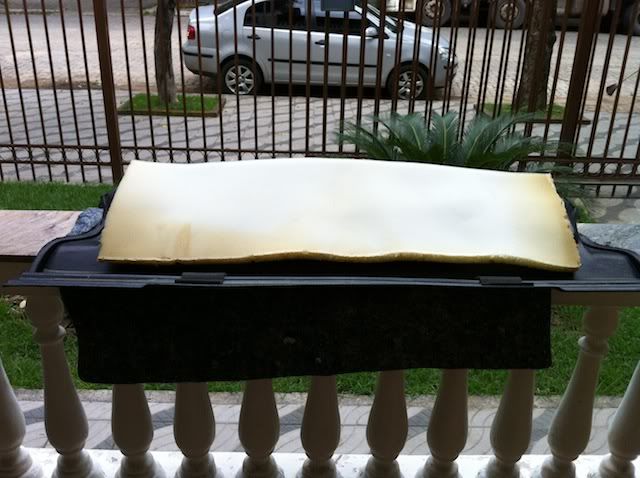

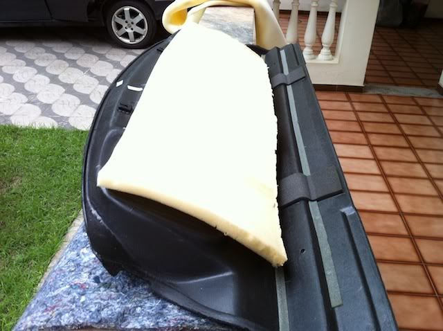

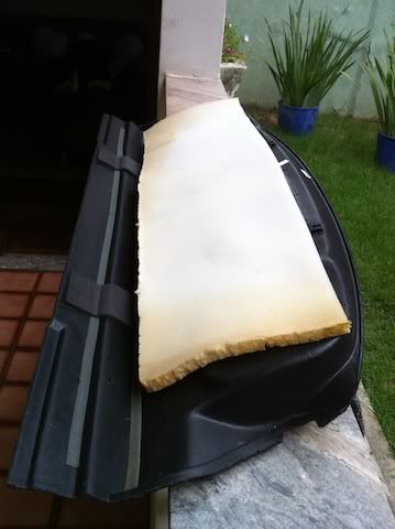

Aproveitei a oportunidade e desmontei o tampão traseiro tb, o mesmo não apresenta a menor proteção sequer, é o plástico do tampão em contato direto com a lata da estrutura do local, ao ligar o som ela começava a vibrar o que gerava muito incômodo, isolei esse contato aplicando um pedaço de espuma em toda extensão da tampa.

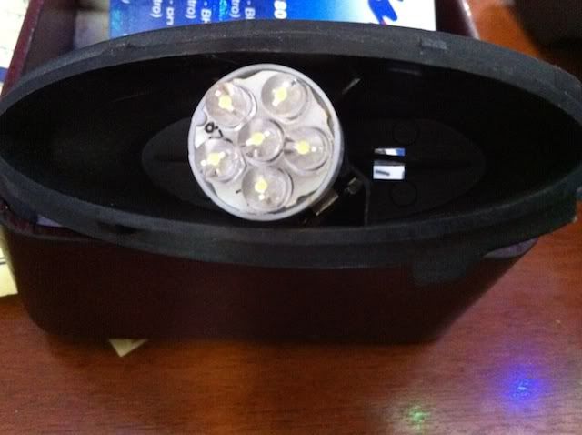

Em segundo lugar, trata-se de um Up que no início seria apenas um teste ja que estava receoso quanto ao resultado, mas que no final acabei gostando bastante, achei que cumpriu bem seu papel.
Lâmpada de placa modelo 67 com 5 leds super brancos.

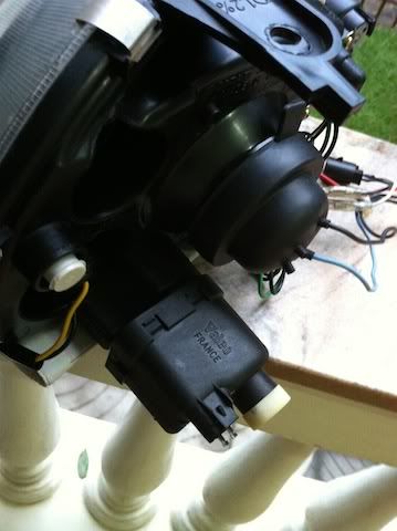

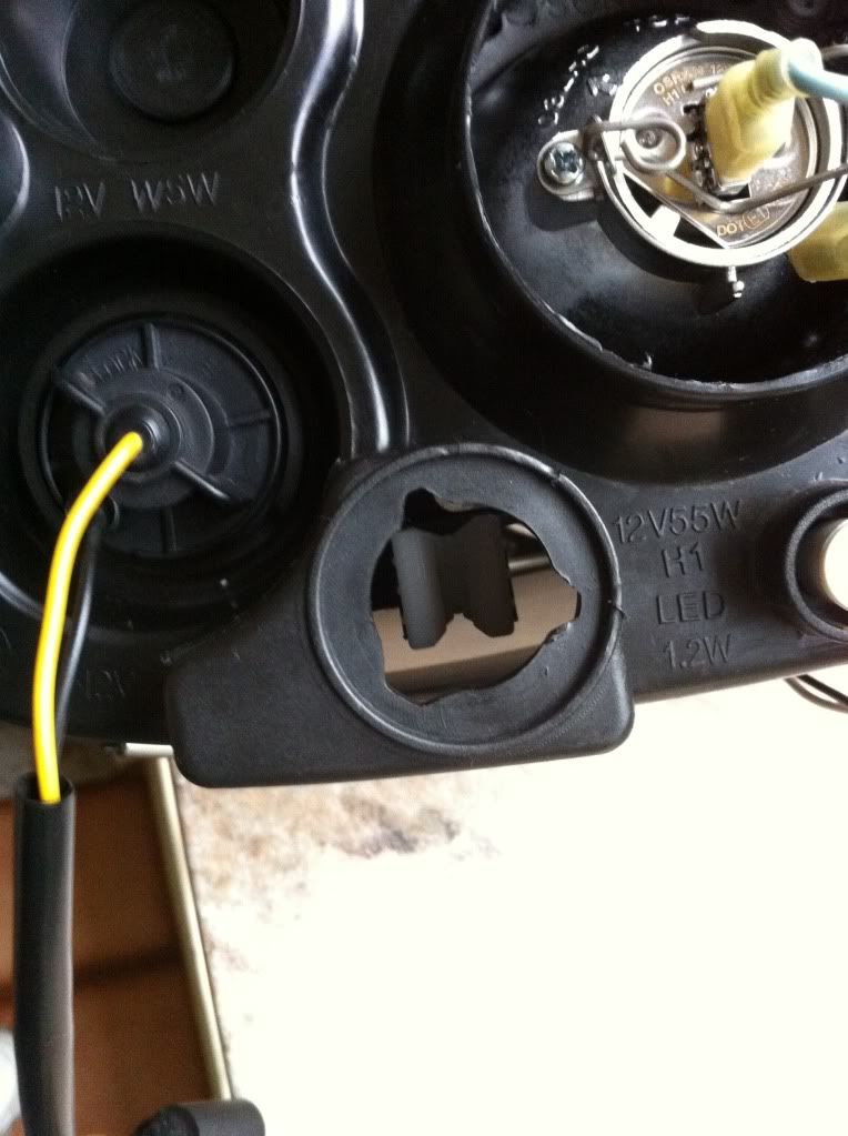

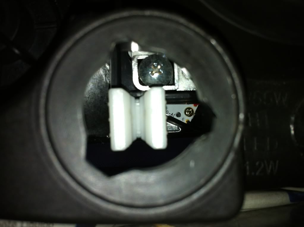

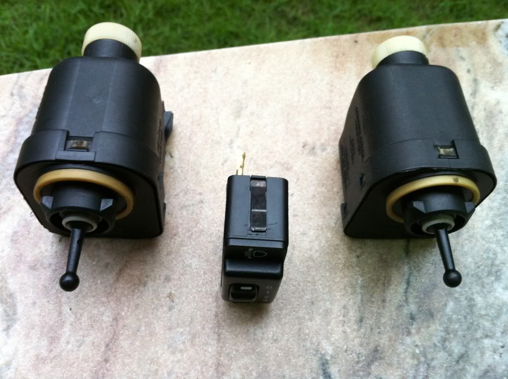

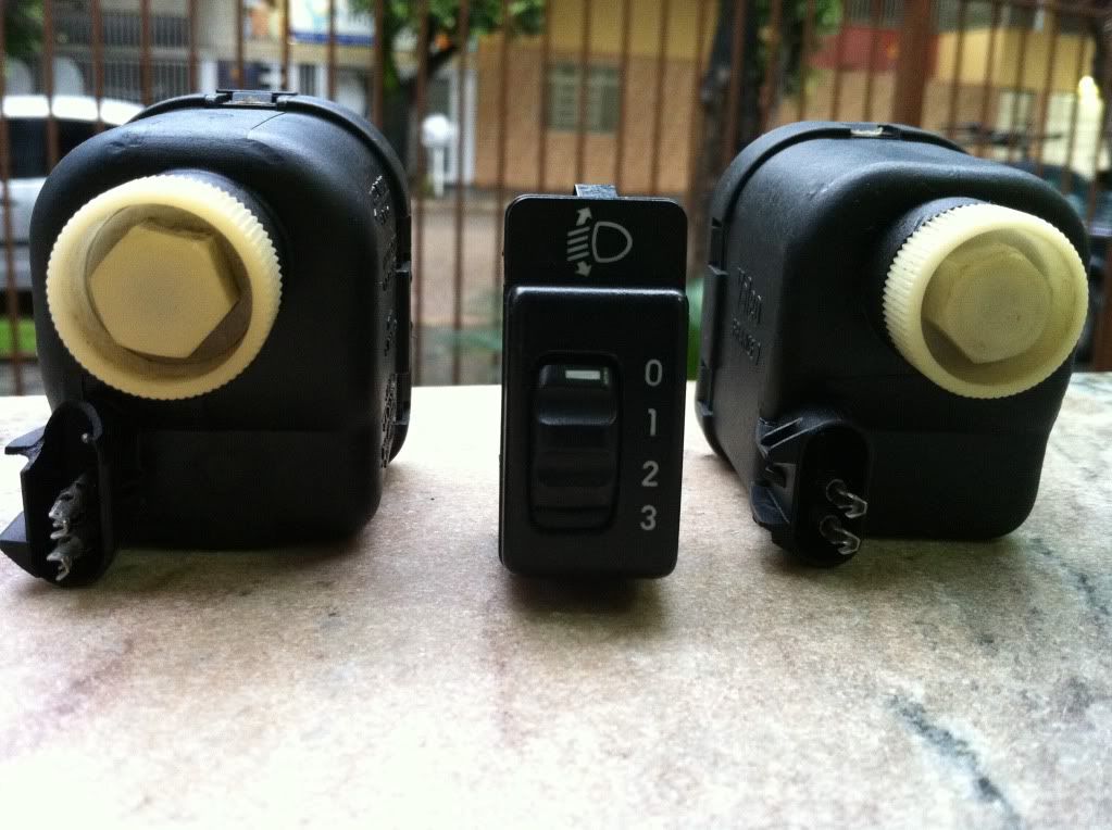

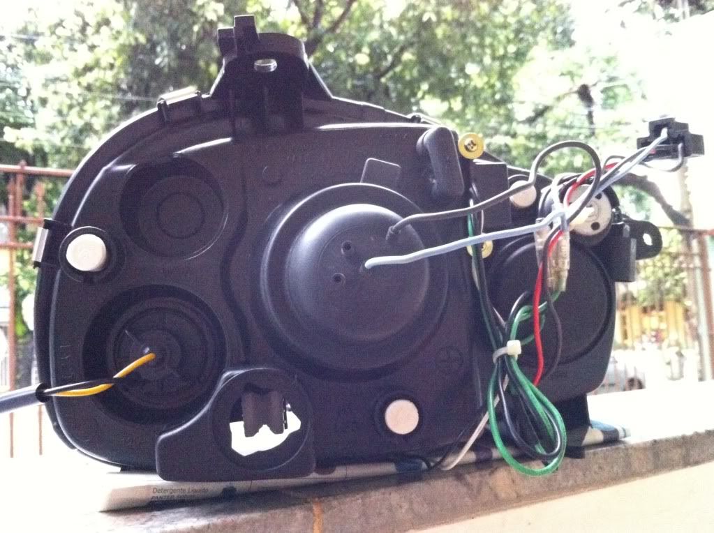

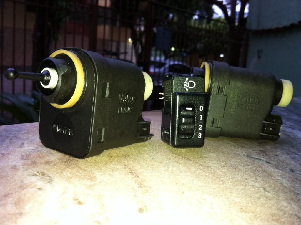

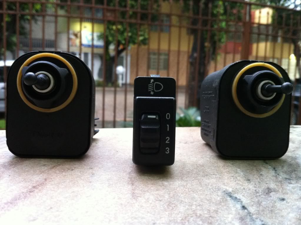

E em terceiro e último lugar da série início de ano com gás total nos Ups hehe, apresento o projeto farol com regulagem de altura elétrica.
Este é um up que ainda está em construção mas que muito em breve eu espero que ele esteja 100% concluído e funcionando perfeitamente.
Há Algum tempo venho conversando com o iKaro e Valdir, trocando informações de como proceder com a montagem do chicote e ligação do esquema elétrico obtido através do site dos MONZEIROS, o que facilitou e me animou ainda mais na realização deste up.
Segue algumas imagens do material obtido até o momento.
Local de encaixe do motor que ja vem preparado nesse modelo de farol da SONAR
Mecanismo de encaixe do pino de regulagem do motor elétrico
Kit motores elétricos e botão de regulagem
Motores já montados no farol
