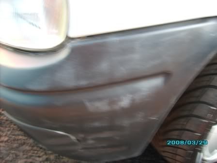

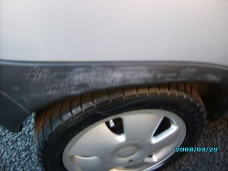

Pessoal como prometido voltei aqui para dar minha impressão sobre o renovador de para choques....

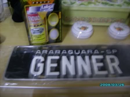

O Dudu me mandou o renovador e junto uma outra encomenda:
Eis minha placa preta..... junto com o renovador...

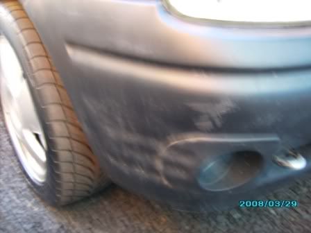

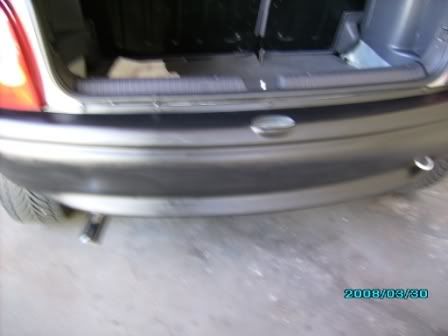

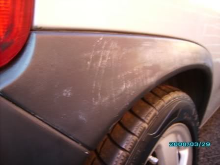

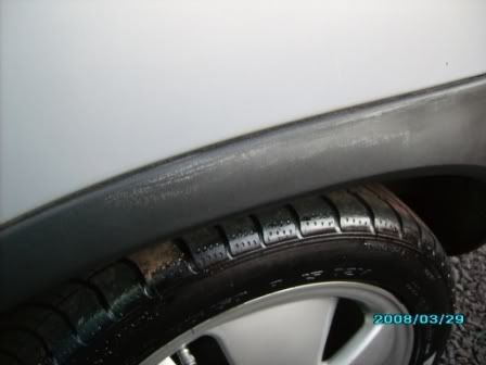

Agora olhem como estava o PC:

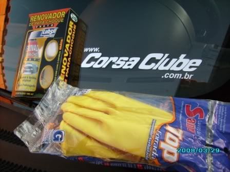

Aqui o kit pronto para uso (comprei luvas adicionais para usar; aconselho a fazer o mesmo; pois como Dudu já disse as luvas do produto não são lá aquelas coisas...):

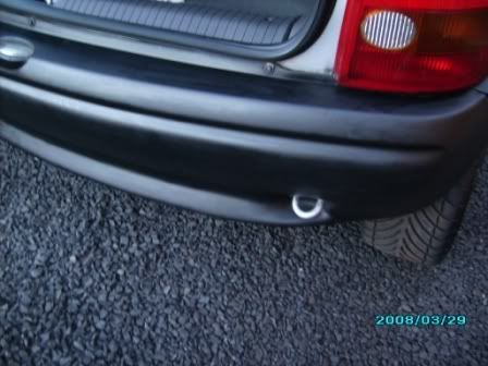

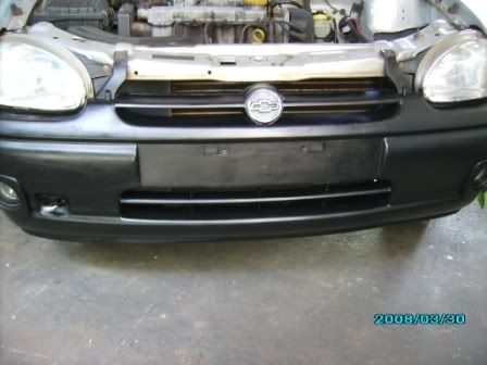

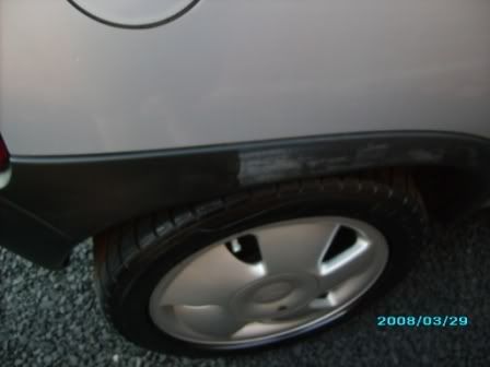

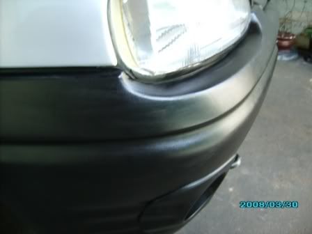

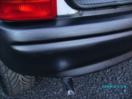

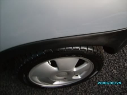

Comecei a passar o produto - notem a diferença.....

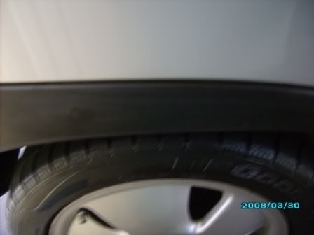

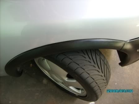

E vamos lá lambuzar tudo:

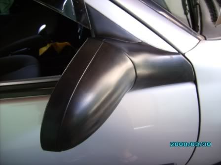

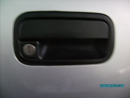

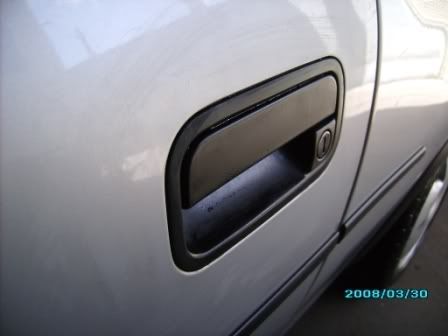

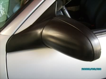

Muitos membros questionam se o Dudu passou nos retrovisores e maçanetas.... eu passei:

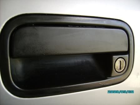

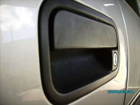

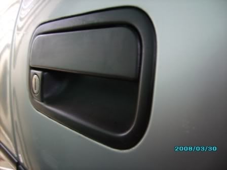

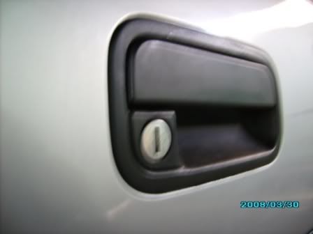

Nas maçanetas antes:

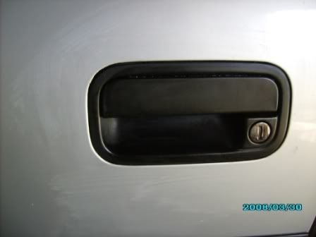

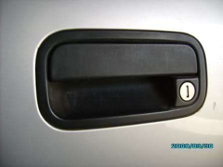

E depois:

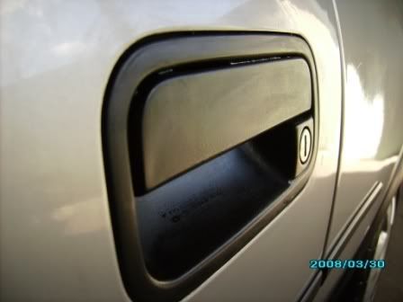

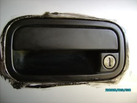

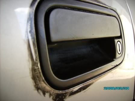

Serviço porco?
Não é que não tinha dado acabamento.....
Notem que nesta foto dá pra ver as marcas brancas na lataria em volta da maçaneta; causadas pelo alcool - pois o produto só se limpa com alcool após pegar na lataria...... gera o incoveniente de depois ter que passar uma cera; portanto usem fita antes e protejam a lataria do carro pra não sujar.....
Bom aprovei o produto tambem...........

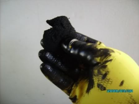

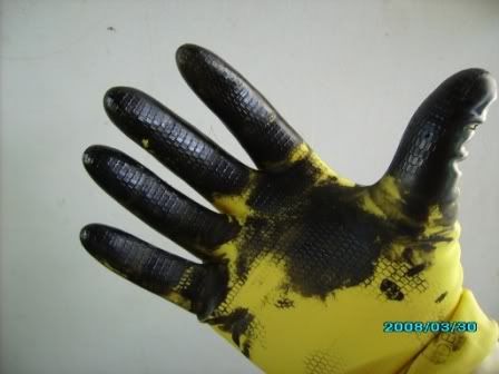

Aconselho usar uma boa luva senão a mão suja legal:
Aconselho tambem a não fazer serviço porco e/ou com preguiça como eu; use fita adesiva antes de passar o produto e proteja a lataria; senão depois dá mais trabalho limpar a lata do carro.
Enfim - como nas propagandas da Quatro Rodas - CUMPRE O QUE PROMETE?
SIMMMMMMMMMMMM
Com a unica resalva que para ficar bonito mesmo o PC; depois de aplicar o produto (esperei um dia) passar o silicone líquido - ai não tem erro........ fica lindo igual novo!

- Mensagens: 16659
Cara,
Realmente a aplicação ficou muito boa!
Parabéns pela disposição e por colocar aqui suas impressões, o carro está cada dia mais bonito e conservado.
Vejo que os resultados estão me impressionando, o Ricardo Petrone fez as mesmas aplicações nos retrovisores e maçanetas, mas ele tomou o cuidado de proteger a lata como eu fiz na primeira aplicação nos meus para-choques.
