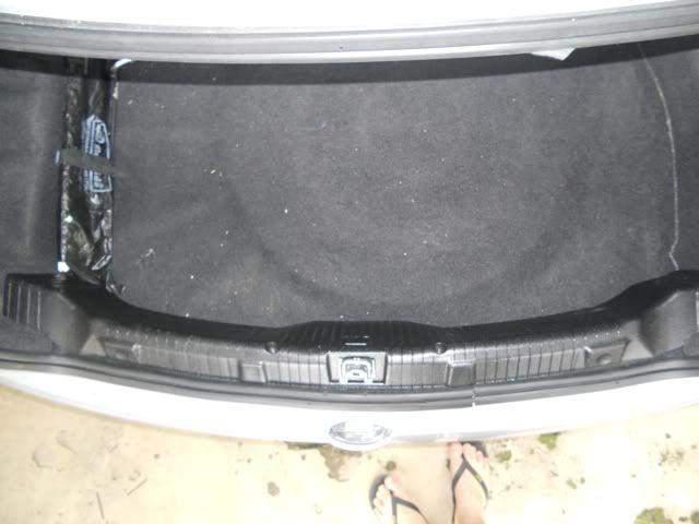

Protetor do assoalho do porta-malas devidamente instalado no lugar de onde a "dona GM" nunca deveria ter tirado:

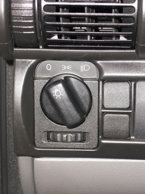

Chave de farol com reostato, mais um item retirado sem motivo:

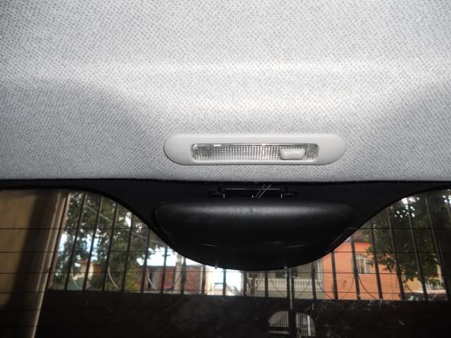

Luz de cortesia traseira (mais um up que faltou a lampadazinha

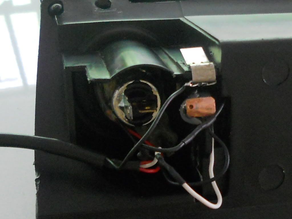

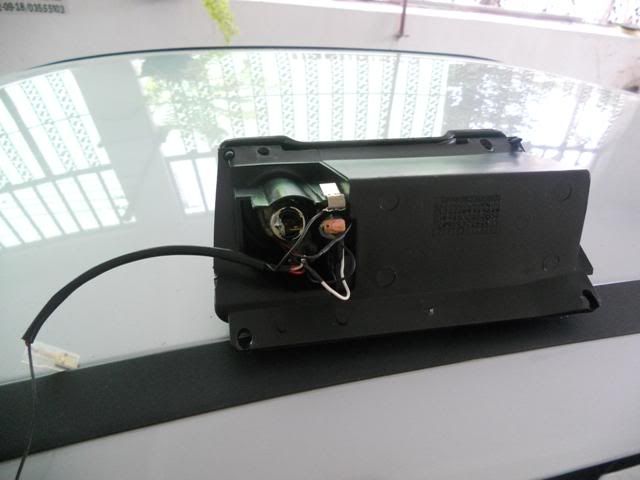

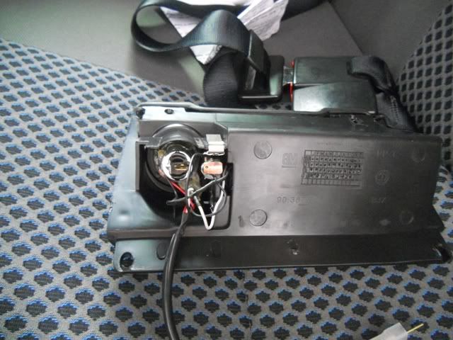

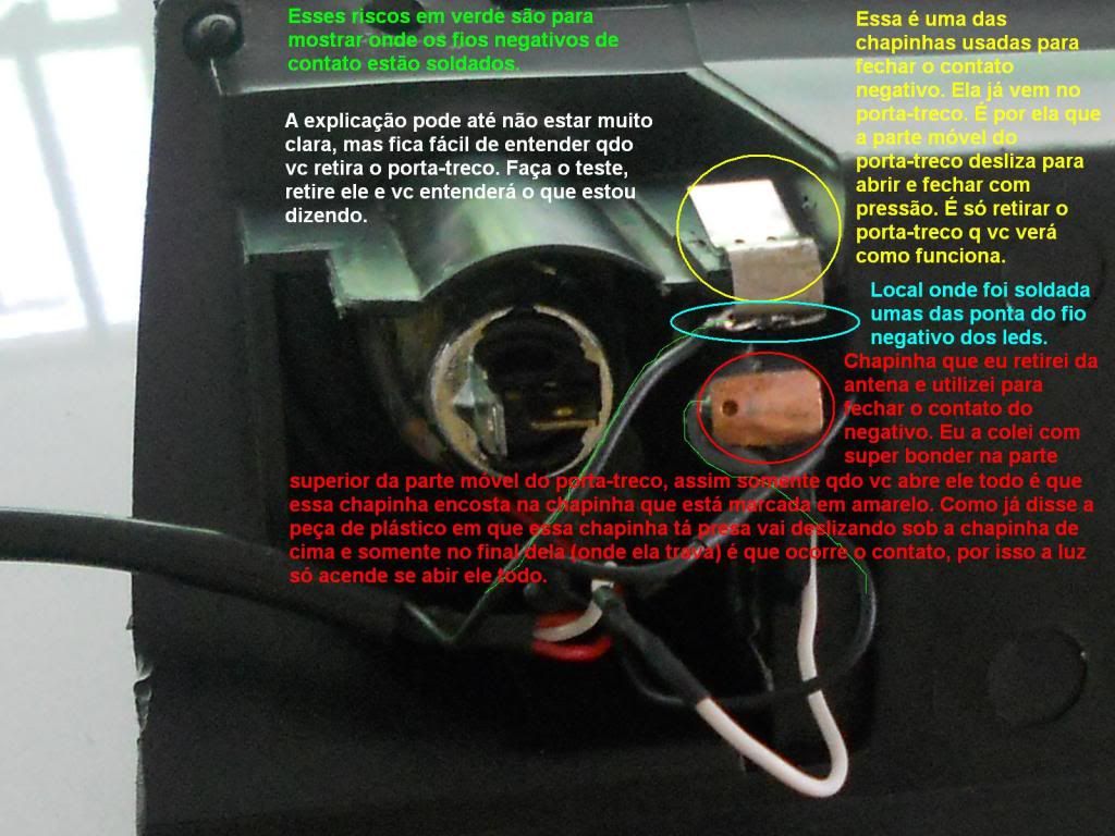

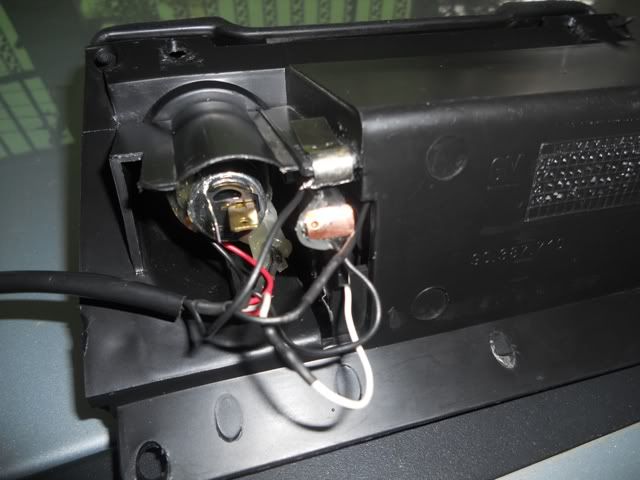

Agora abro um parentesis para um up DIY que acho que ninguém no clube jamais fez. Como vocês viram lá atrás no post, eu coloquei leds no porta-treco, mas ele ficou meio aberto e a luz estava saindo, por isso tinha que retirar para consertar. Foi quando tive a idéia; porque não colocar a luz do porta-treco para acender somente quando ele estiver aberto? Pensei no que fazer, materiais... e meti a mão na massa...

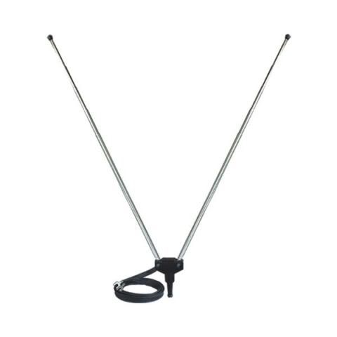

Primeiramente, para viabilizar meu projeto, me lembrei que a peça chave do meu trampo estava em uma antena de TV.
Mas porque uma antena de TV? Simples, ela tem umas chapinhas de cobre perfeitas para o trampo!
Bem, quebrada a antena, peguei a chapinha de cobre e colei na ponta traseira do mecanismo de abertura do porta-treco e fechei contato na peça de metal que vem no porta-treco. Muito simples mesmo. Vejam as imagens e reparem no local em que ela foi colada:
Visão mais aproximada de onde os fios negativos estão soldados:
Explicação de como foi feito o procedimento. Se vc não entender muito bem, retire o seu porta-treco e veja como ele funciona. Garanto que na hora vc vai sacar:
Essa chapinha de cobre eu retirei de uma antena desse tipo ai. A função dessa chapinha na antena é limitar a abertura dela. Portanto, se vc quebrá-la e enpurrar ao contrário de abrí-la, vão sair duas chapinhas dessas em cada segmento da antena.
Feito o trampo só quero ver amanhã quando a patroa for ver a novela...
Apesar de ficar melhor com vídeo, como não sei postar no youtube, vai foto mesmo.

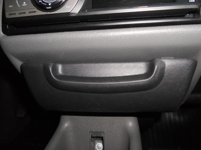

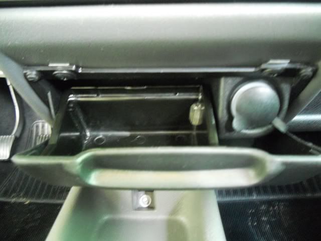

Aqui com o porta-treco fechado, os leds não se acendem:
Aqui com ele meio aberto. Também não tem acendimentom porque ainda não há o contato das chapinhas lá de trás que eu já mostrei:
Aqui com ele todo aberto e aceso:
