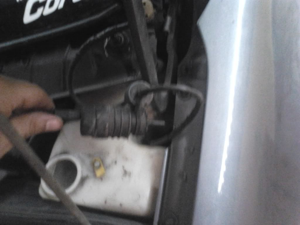

Como o reservatorio fica debaixo da grelha ia tirar so o motorzinho e ver a situação dele e do encaixe do reservatorio que estava um nojo!!!!!!!!
Só que para nossa alegriaaaaaaaa ele não saia! O motorzinho não queria sair do reservatorio, o plug do motorzinho tambem não queria sair eh inferno!!! rss...

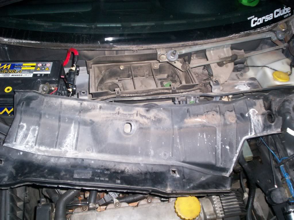

Reservatorio e motorzinho jah fora.. grelha jah retirada para acesso ao reservatorio... se quiser pode tirar a calha ai tambem mas o reservatorio jah sai so tirando a grelha jah, eh so brincar de lego que ela sai! rss

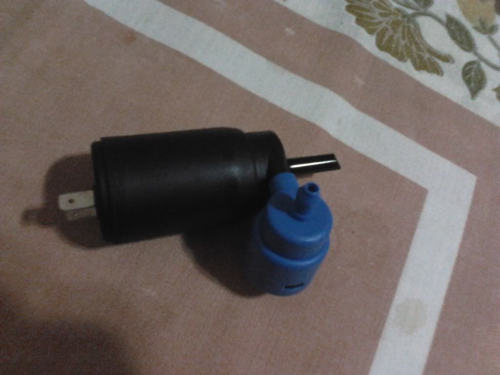

motorzinho judiado!

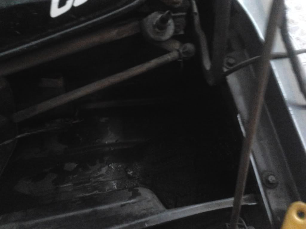

local do reservatorio sem nada, fiz a limpeza a aproveitei tirei a calha de agua ali e limpei o acesso de ventilação so faltou o filtro anti polen

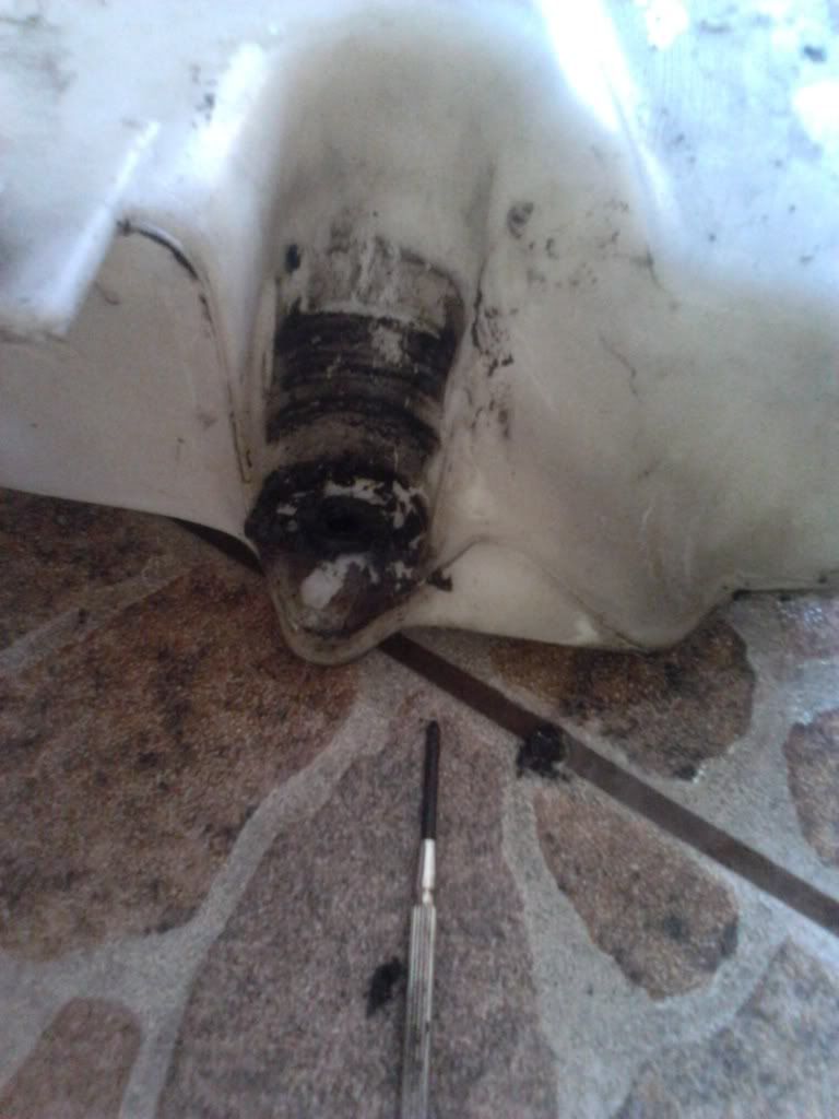

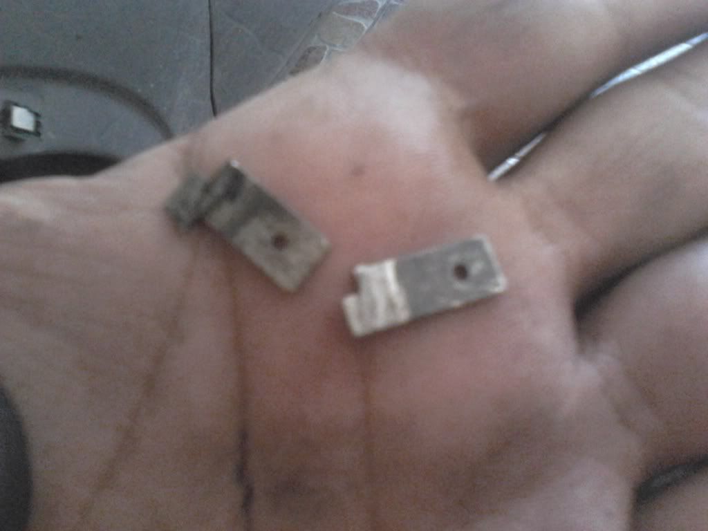

Com tudo p fora pensei essa CENSURADO vai sair!!! e nao eh que ele saiu o motorzinho, soh faltou tirar o cabo de alimentação de energia o femea ai para minha surpresa e nossa alegria adivinhem!?
veio tudo junto os polos negfativos e positivo macho quebraram!!! kkk
olha ele ai!

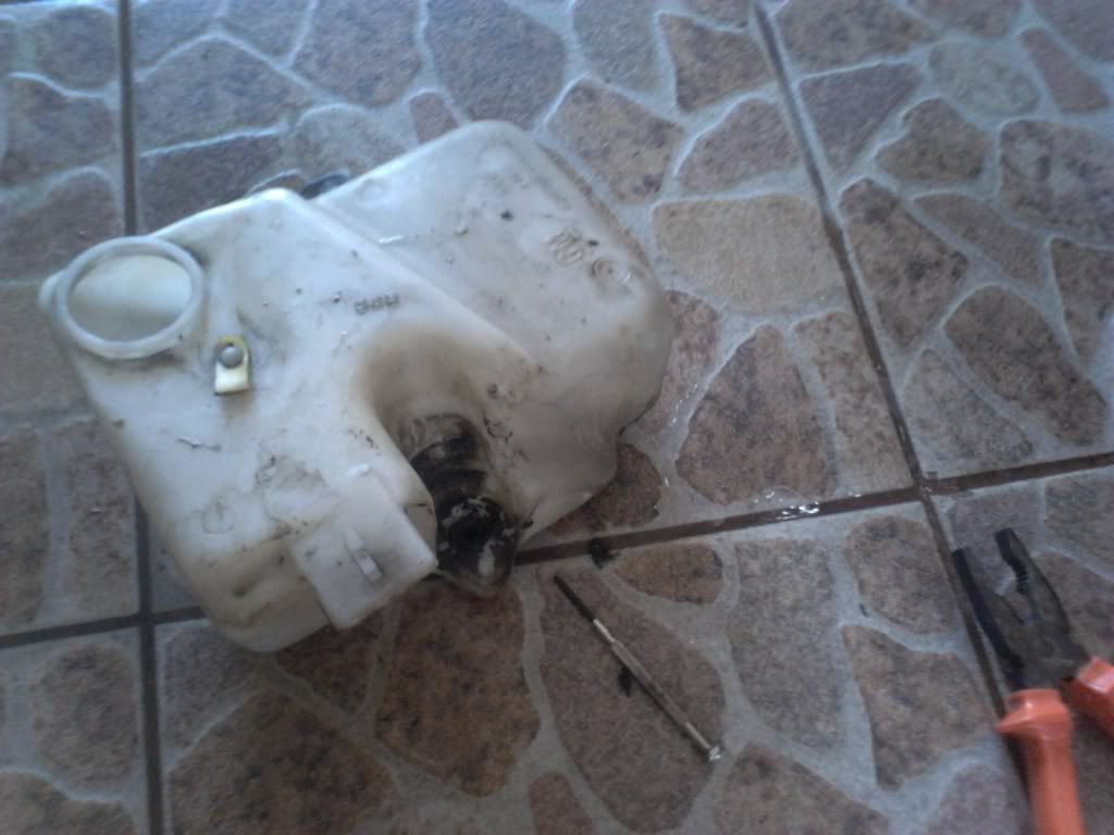

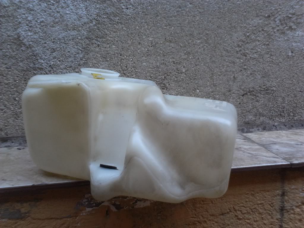

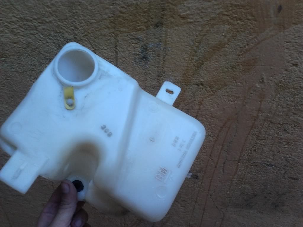

tudo retirado vamos limprar o reservatgorio que estava um nojo!!!
estava muito mais sujo limpou um pokinho nas tentiva de retira-lo e na minha mae ai foi o que sobrou! rss
ele aki depois de uma limpeza rapida!!!
E agora!? motorzinho quebrado sabado tudo fechado!? bom, taquei umas camisas velhas no local do reservatorio e desci o capo dia seguinte termina de montar e vamos andar sem hastes, palhetas e etc rss...
deixei o reservatori de molho por um dia no sabão omo e ficou assim!!!
Dia seguinte tudo adiantado, motorzinho paralelo comprado pq o original não achei e o preço tava caro 8$dilmas ai eh osso!!!
