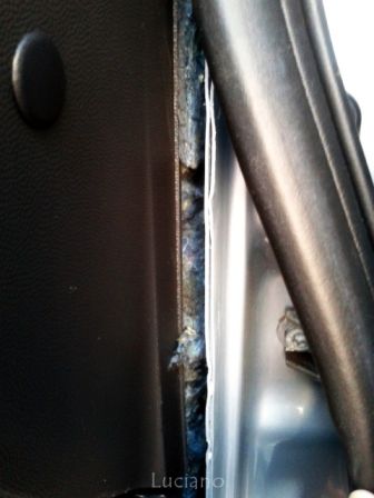

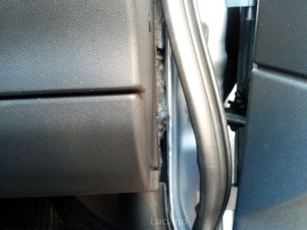

Fábio,
Liso de tudo! Mas pra ser sincero, nesses 02 meses com o carro, não vejo que o Corsa C necessite tanto desse isolamento (pelo menos por enquanto ainda não notei barulho). A primeira coisa que eu notei quando dirigi o meu Corsa pela primeira vez foi o conforto e o silêncio ao rodar quando comparado com o carro que eu tinha. Até a minha esposa falou isso comigo no primeiro dia com o carro!
Aliás, se não me engano, e pelo que pude pesquisar no CEP CHEV, só o vectra tem algum isolador no teto, denominado " faixas protetoras do teto".
Lembro que fiz no Classic 08 que eu tinha pra minimizar os barulhos do motor. Pra falar a verdade, o Classic não tinha isolamento nenhum! Já no meu atual Corsa Premium notei que ele tem isolamento do painel dash (parede corta fogo), pelo lado de dentro tem um camada até grossa de feltro próxima dos pedais e do lado do passageiro, além de outros mais que o Classic estava na lata! Notei que esses new classic tem o isolador anti-ruído na parede do motor, não sei se em outros lugares eles (re) colocaram..
Pra se ter uma ideia, olha o feltro que se vê no meu carro ao soltar as borrachas das portas..
Mas já que você tirou o forro, eu colocaria espuma então! Não sei se seria tão bom como o feltro, mas mal não irá fazer! Sobre o tutorial, seria de suma importância, hein?

L U C I A N O,
Então, não chega a incomodar mesmo e realmente é bem mais silencioso que o Corsa B, na verdade comecei a perceber um pouco com chuva forte.....nada exagerado.
Qdo desmontei a capa das colunas dianteiras deu para ver o feltro grosso da foto que vc postou, ele vem até em cima no término do painel, acho que tb é para evitar que o painel entre em atrito com as partes metálicas.
Como disse, quis aproveitar que já estava desmontado para fazer esse serviço só que no decorrer dos dias eu mudei de ideia e resolvi fazer o correto, coloquei um feltro betumado só que mais fino que esse da parede corta fogo que é mto grosso e pesado. Por ficar escondido nem necessitaria ser betumado, porém esse mais fino só achei assim. Em breve fotos.
O tutorial vai ficar mto bakana, deixa com nós.
Obrigado pela força.
Grande abraço.
Grande abraço.
