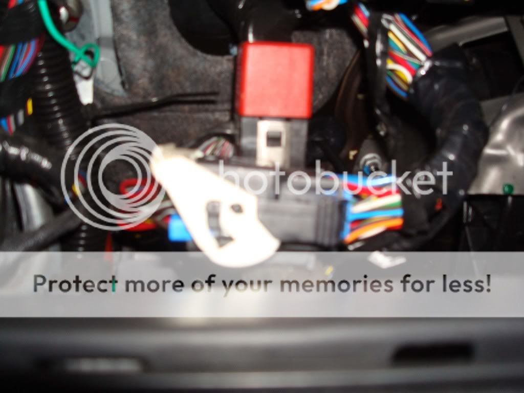

A FOTO ABAIXO MOSTRA O CONECTOR QUE LIGA O PEQUENO CHICOTE DO ALARME COM O RESTO DO CHICOTE DO CARRO:
DETALHE: Desligando esse chicote, alem do alarme, o modulo de vidro e o som também são desligados.
O que eu percebi foi que o pequeno chicote (+/- 50cm) do alarme tá completinho, inclusive com esses tres fios que você encontrou (LARANJA, AZUL e BRANCO).
Porém na outra ponta, no chicote do carro, estes lugares estão vagos:

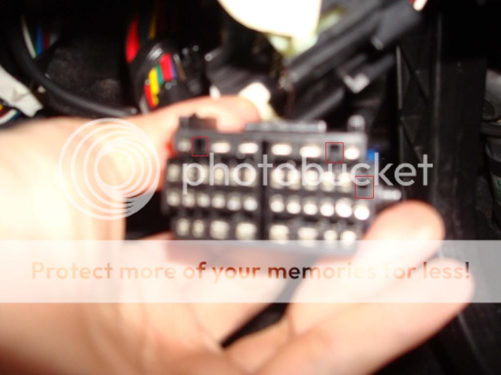

CONECTOR FEMEA, DO CARRO:
(Reparem os 3 contatos que eu circulei, que estão vagos. Acredito que aí que deveriam existir os 3 fios que subiria pro teto.

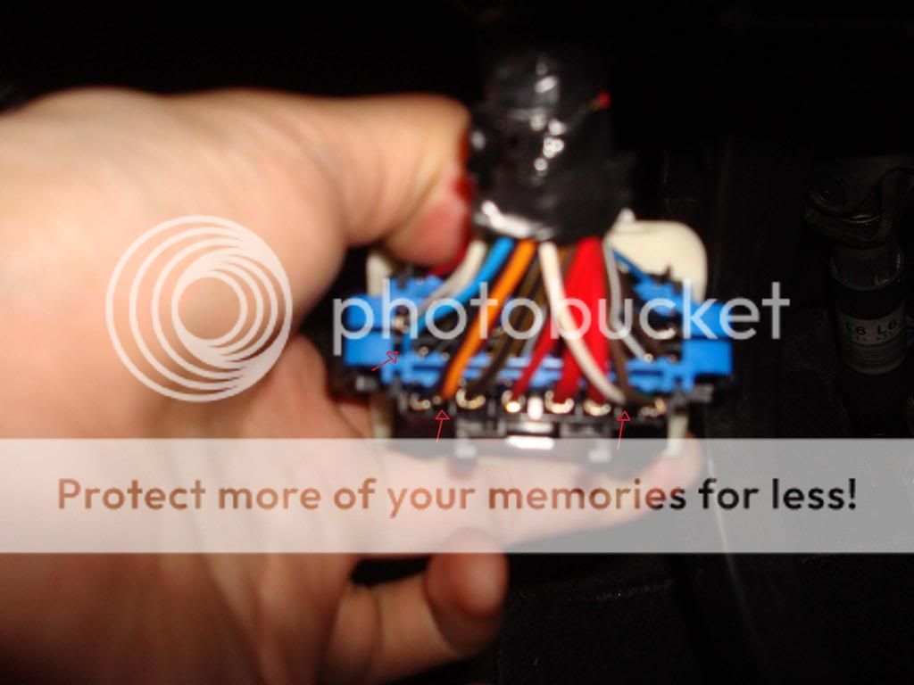

CONECTOR MACHO (MODULO ALARME), VISAO DE TRAS:
(Reparem nos 3 fios LARANJA, BRANCO E AZUL, eles estão "mortos").
Bom, agora só resta testar...
Felipe, ou alguém que tenha o chicote completo...
Conseguem seguir esses 3 fios pra ter certeza que são eles que chegam até o teto?
