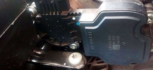

Olha só... defeito comum: http://corsaclube.com.br/viewtopic.php? ... 9e78c4a982
Eu só estou confuso porque seu carro é 2011/2012. Já devia ter sensor atualizado e sem problemas.
Mas vai que no fim da linha de montagem gambiarraram... olhe no seu motor e tenta identificar eles, tem foto no link acima.

Olha a foto do meu motor:awaked escreveu:Olha só... defeito comum: http://corsaclube.com.br/viewtopic.php? ... 9e78c4a982
Detalhe da peça

Luciano, caso precise trocar o TBI, tenho um aqui, mas é preciso trocar o sensor dele.
Pagando uma Coca Cola e o envio, é seu.
