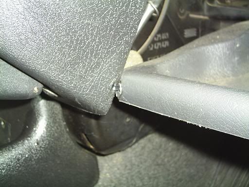

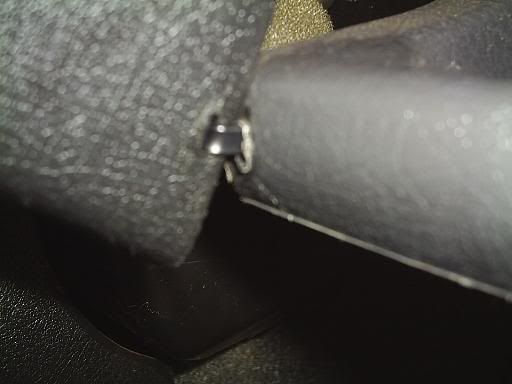

Olá turma,
Então, hoje fiz a instalação da bandeja porta trecos que fica embaixo do porta luvas. Fiz de um modo diferente de todos aqui apresentados até agora.
Razoavelmente fácil de fazer a adaptação, pois nos Classics não existe o suporte de fixação junto ao painel central, então a melhor maneira é fazer algumas adaptações.
No meu caso utilizei aquela cinta metálica que vem com os Cd´s players, para fixar o aparelho por tras. Quase não se usa mais isso hoje em dia mesmo. Dobra aqui e ali e se chega facilmente nos angulos corretos.
Para fixar junto ao painel utilizei um parafuso ali existente, e pra fixar na bandeja, colei com acrílico polimerizavel (utilizado pelos dentistas na confecção de dentaduras, hehehehe), mas tbm pode utilizar resina ou até o super bonder, pois não vai aparecer mesmo. Ainda não pintei o suporte metálico de preto, mas amanhã o farei, pintarei de preto fosco. Ela não aparece de maneira alguma, somente olhando de baixo mesmo.
A bandeja ficou bem firme, podem fazer que eu recomendo viu.
OBS: o meu porta trecos é pra carros com Ar-Condicionado, não sei se pros carros sem ar, ou seja, onde a bandeja é maior esse tipo de adaptação é possível, mas acredito que o suporte deverá ter dobras diferentes destas.
Seguem as fotos:
Marino.
Seguem as fotos:
Marino.
