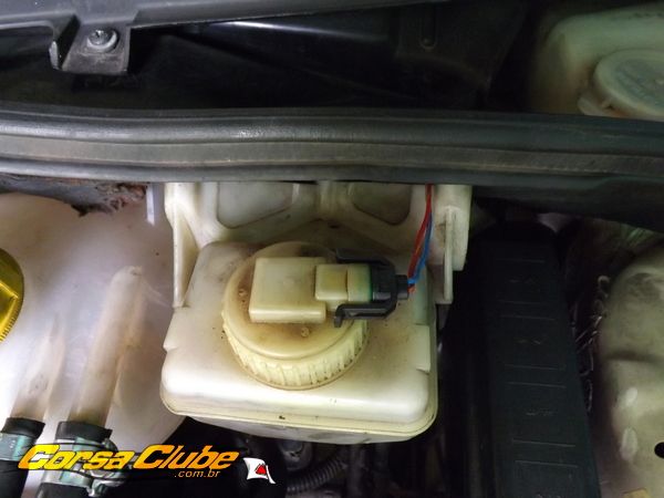

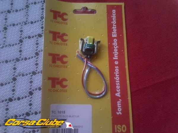

O chicote do sensor do óleo de freio estava bastante oxidado e os encaixes quebrados, então preferi trocar e utilizar um da TC Chicotes.
Achei o chicote com uma ótima qualidade e o encaixe foi perfeito!
Logo irei passar um espaguete corrugado, no momento eu não tinha um em mãos.

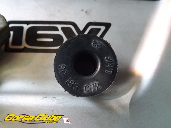

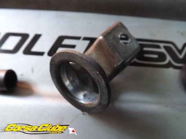

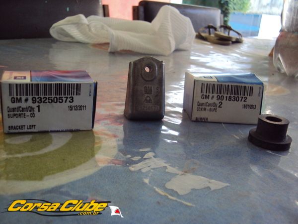

Coxim do radiador e condensador trocados (90.183.072) aproveitei e comprei o suporte do condensador (93.250.573), no qual não tinha no carro:

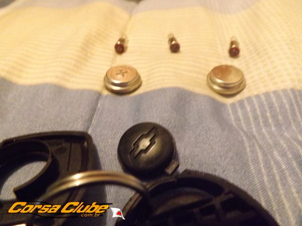

Bateria da luz na chave, dessa vez não comprei aqui no Brasil, preferi importar. Aqui o menor valor que consegui foi de 30 reais, importando, com todas as despesas o valor ficou menos de 8 reais. É mole?

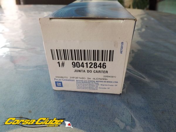

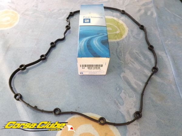

Junta do cárter (90.412.846):
