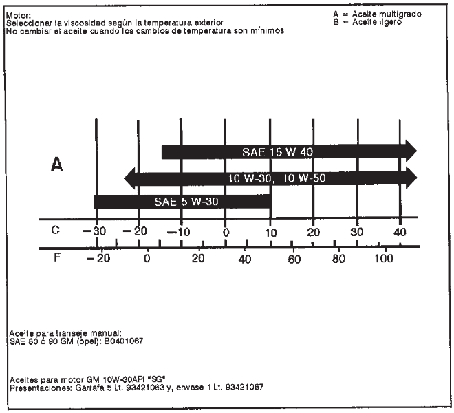

Consegui 2 manuais de Corsas B não-brasileiros e com o mesmo 1.6 MPFI daqui (C16NE)
No manual do Corsa 2001 argentino:
E no manual do Chevy 2001 mexicano:
Os manuais estão no meu drive: https://drive.google.com/drive/folders/ ... sp=sharing

Eu nunca entendi essas manuais que se referem viscosidade x temperatura, pois cada montadora usa um parâmetro.
Pelo menos nessa tabela segue o que diz no outro projeto da GM, o Monza 89/90, onde 10w30 era opção, mas fora mais tarde, não se sabendo o porquê, retirado, sobrando apenas 15w40, 20w40 e 20w50. Tenho uns litros de Havoline 10w30 semissintético, sacudindo a embalagem mal dá para ver a diferença entre 5w30 e 10w30. O que acho estranho da Havoline é que baixa muito o nível no verão, com Mobil nunca tive esse detalhe.
