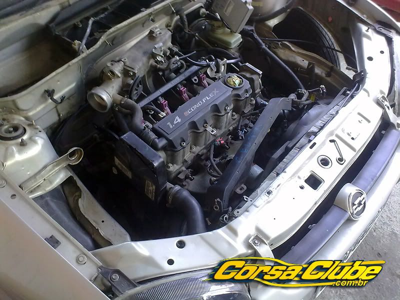

Como todos sabem, trocar de motor não é bem uma tarefa facil, ainda mais quando é de uma geração diferente, no meu caso que era um 1.0 EFI, muita coisa não bateu nesse novo 1.4 Econoflex
O carro ainda está pelado, fio pra tudo que é lado, mas venho mostrar uma imagem que apesar de não estar pronto, já me animou um pouco !
[clique na foto]
Motor no lugar !!

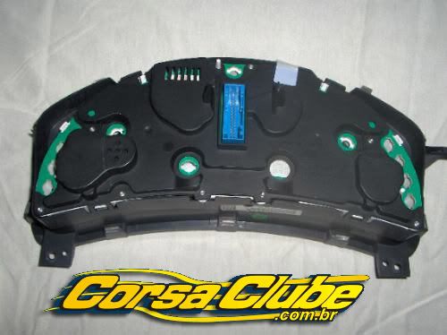

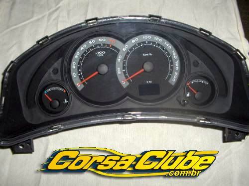

Ainda falta a roda fonica que é diferente, o sensor de velocidade que também é diferente, não é por cabo mais, e o painel do prisma ou celta acima de 2007, ai que entra uma duvida !!

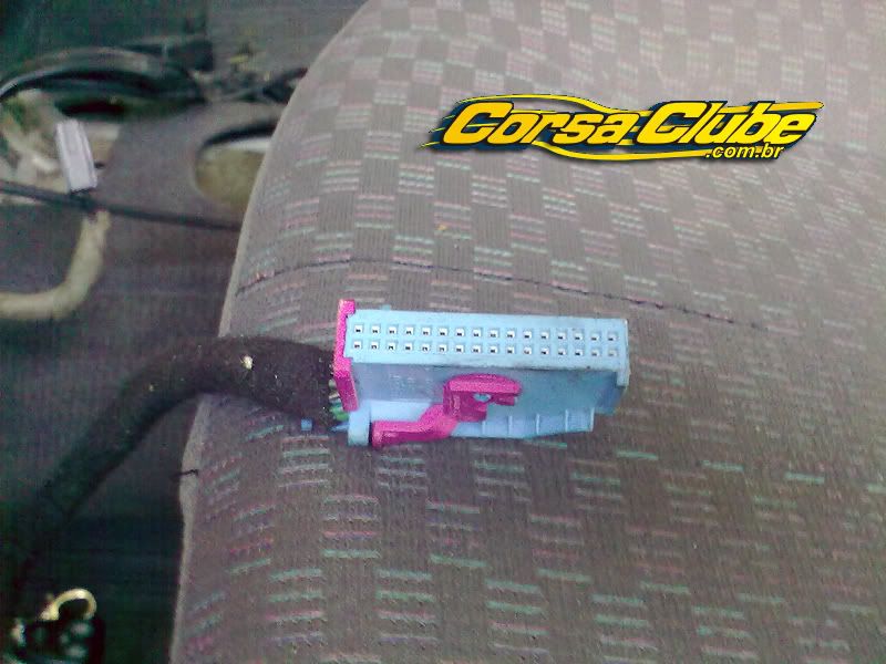

O chicote novo vem com este tipo de plug do painel
Ou seja, nem cheguei a usar o novo da SW com RPM que peguei quando fui buscar o motor
, mas tudo bem, alguém vai usar, quem será ?!
Achei o painel novo, mas será que serve no corsinha ?! vejam as fotos
Até pensei em adaptar o chicote antigo, mas o que é um peidinho pra quem ta .......
Será que do novo classic não serve ?! o plafonier ( seila se é assim que chama o resto do painel rsrs ) é identico aos nossos, preciso ver o painel dele !! rsrs
[clique na foto]
Motor no lugar !!

Ou seja, nem cheguei a usar o novo da SW com RPM que peguei quando fui buscar o motor, mas tudo bem, alguém vai usar, quem será ?!
Ai Marcelo esse outro painel ai é bem massa tambem heim, pelo menos eu olhando daq os encaixes são iguais acho que da certo sim...

Haa Marcelo, aqui que olhei direito acho que esse ai da naum heim, ele tem as pontas mais quadradas, pra dar certo no corsinha as beiradas do painel são mais arredondadas veja ai esse.

No dia em q foi feito a pintura do meu painel tbm foi desmontado um celta 2008.... os paineis são diferentes.... não vai encaixar..... mas q painel da SW é esse???? e quem vai usar??? o dudu???José Rodolfo-dudu escreveu:Marrcelo escreveu:
