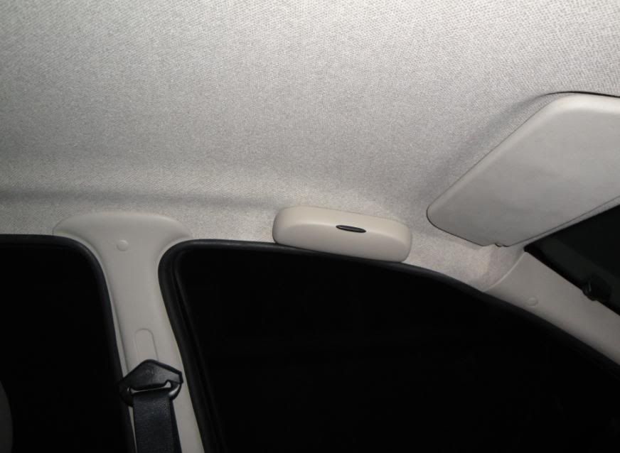

Falae Rapaziada..to muito sumido...mais sempre arrumando um tempinho para novos UP´s..hauhaua
Tem mais por ae...to esperando chegar a encomenda feita na aciolly...
Desta vez dois Up´s:

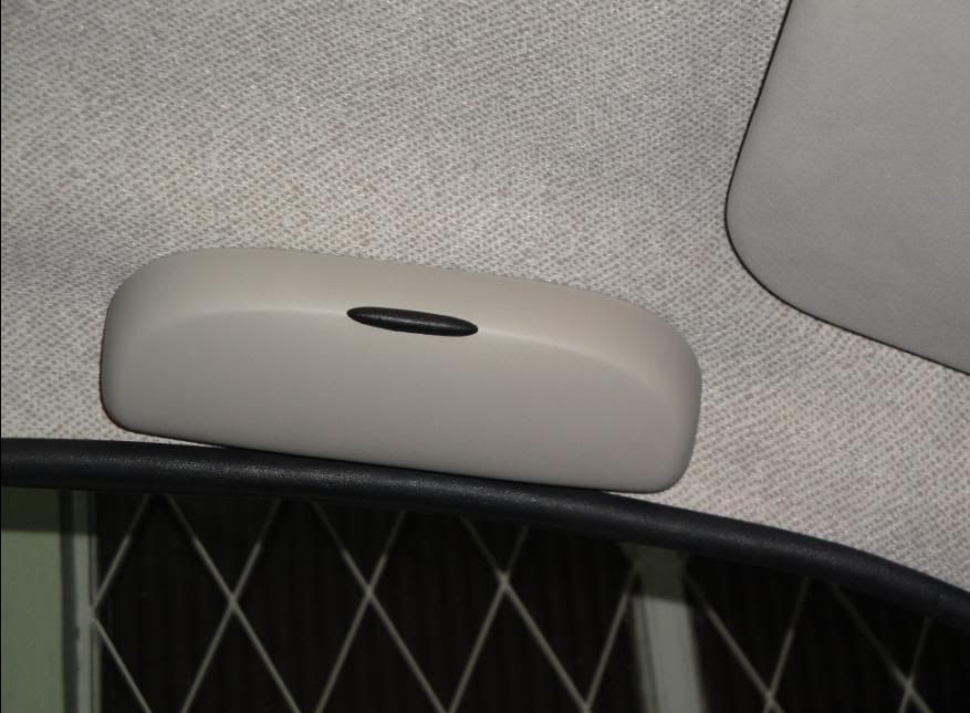

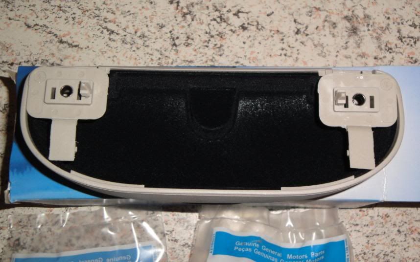

Porta Óculos - É necessário uma pequeno ajuste para colocar...devido a inversão do buraco do parafuso, ou seja, um lado encaixe blz, ja no outro fica invertido, no lugar do parafuso fica o buraco da presilha que é maior e no lugar da presilha um buraco que é menor...bem com a ajuda do meu amigo Marino, problema resolvido, cortei a presilha que fica do lado esquerdo(olhando para o porta óculos de dentro para fora) e colokei um parafuso maior para ajustar onde ficava o buraco da presilha...

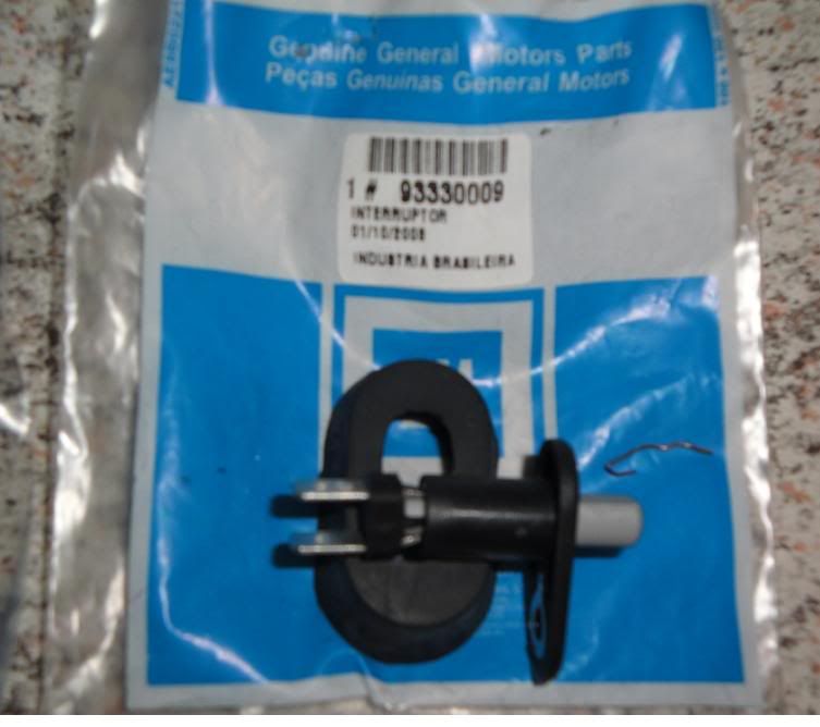

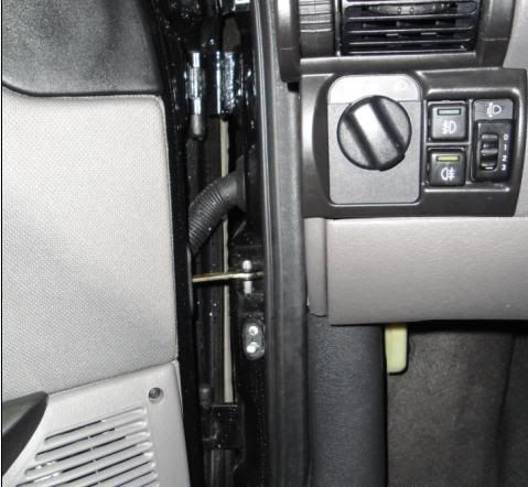

Interruptor de porta com duas saidas - Para aviso Sonoro do Farol, neste caso comprei este, sendo que a borracha que o acompanha naum coube...mais um pequeno ajuste e pronto...
Tae meu amigo Marino..algumas fotinhas..
Como sempre, elogios e criticas são bem vindos.

vi q comprou interruptor da porta dom dois contatos. no meu caso, eu peguei e fiz a ligação do fio do aviso do farol junto com o da luz de teto, pois o interruptor era simples... mas funcionou...
