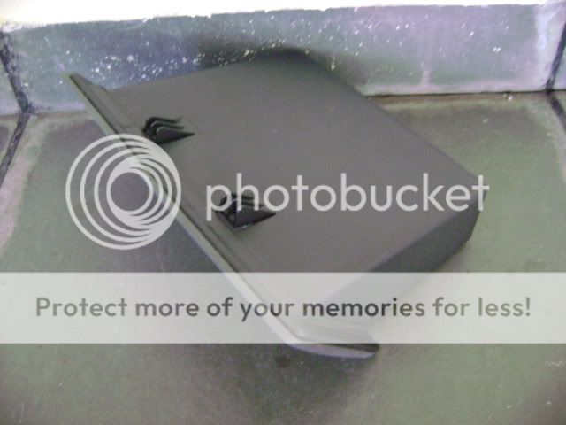

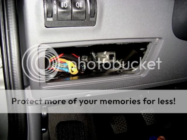

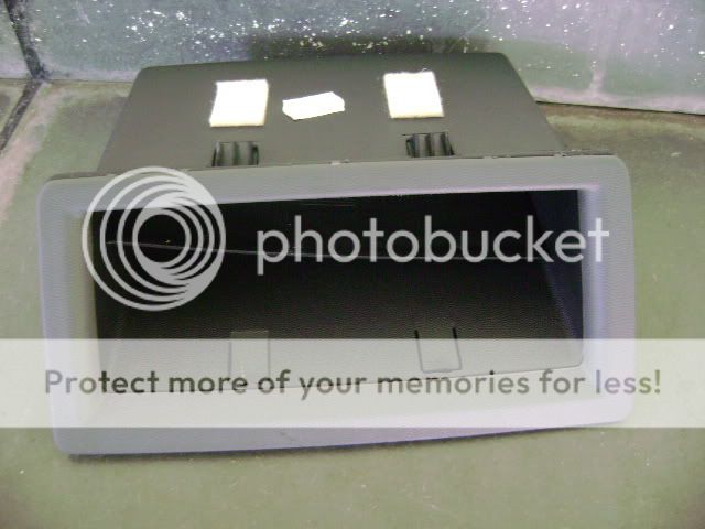

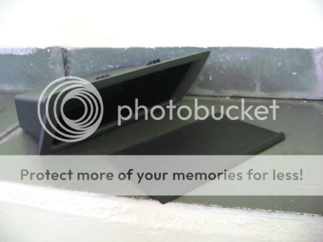

Como prometido, algumas fotos do porta treco do painel:
Vai tb uma foto do buraco para colocar o porta treco.
São 2 peças, um suporte e dentro dele vai uma borracha flexível.
Numero que estão gravados nelas:
- Suporte: 09114397
- Borracha: 09114399

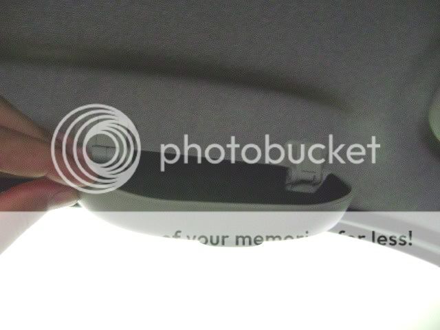

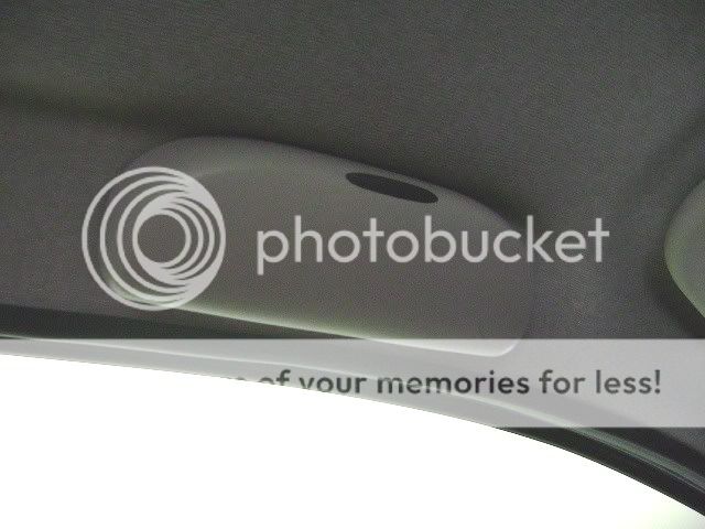

Segue tb as fotos de um item original que hoje é vendido como acessório: porta óculos (não serve p/ nada, se fosse uma mulher arrajaria uma utilidade!

Esse porta óculos pra mim seria útil,tda vez que eu puxo o quebra-sol cai o oculos no colo.
Parece que não cabe um óculos de sol ali,ou sua mão que é grande?

As duas coisas Edu
Ainda mais que a moda é usar aqueles óculos grandes, raramente caberia. Cabe um óculos de leitura ou aqueles de modelos mais antigos.
Como porta óculos eu uso aquele porta treco do painel que coloquei na foto.
