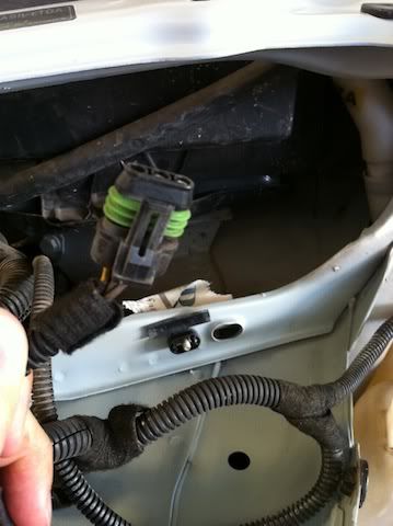

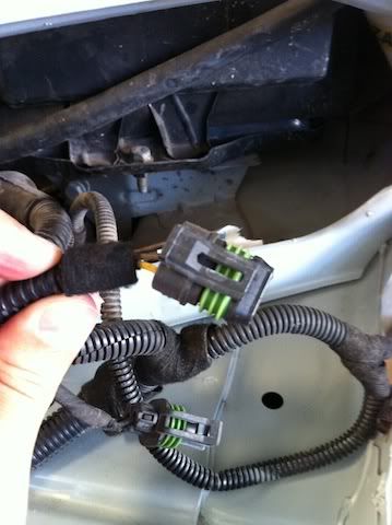

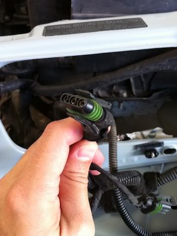

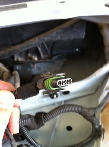

Fala Valdir, e ai cara, tudo blz !!!valdir barboza escreveu:O Luis Ai Sim hein Nego![]()
Show Show Show !!!!!
Sem palavras para descrever esse Up e como foi citado ficou tão bom quanto o do Ulisses meus parabéns e mais uma perguntinha tirou fotinhos do Chicote???
Abçsss

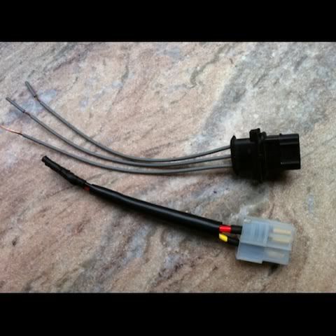

Ta vendo ai né, saiu direitinho o Up cara, muito tranquilo a instalação.
Com relação ao chicote infelizmente não encontrei o original, cheguei a fazer um rabicho com os terminais cilíndricos idênticos aos originais, mais no final das contas acabei optando por usar o TC 1112 da TC Chicotes mesmo cara.
A instalação é muito simples como disse, o motor tem 3 vias,
A 1, de cima pra baixo é o (-) negativo - essa vc liga no terra do farol baixo na tomadinha do farol mesmo (no meu aqui é o fio marron)
A 2, do meio é a que vai no pino 7 do botão la no painel, dai vc puxa um fio de ums 2 metros aproximado partindo do lado D,( o meu eu passei por dentro da guia do chicote do farol de neblina) chega ao lado E da uma leve desencapada para ligar o fio do meio do conector da TC Chicotes.
E o 3 e Último é o (+) positivo, que no caso eu liguei no positivo do farol baixo ( no meu aqui é o fio amarelo).
Basicamente o que envolve a ligação dos motores é isso o resto é la dentro do painel, puxei do chicote da chave do farol, um terra no pino 3 e fiz uma ponte entre os pinos 4 e 6 que liguei em um (+) qualquer.
Segue abaixo algumas fotos do chicote original que encontrei em um Vectra Expression aqui na Css no dia em que estava instalando os meus.
O Rabicho que construí e o TC 1112 que acabei usando:
Chicote do Motor de regulagem elétrica original:
É isso ai cara, agora só ta faltando vc com seu par de Angel Sonares, o resto vc ja tem em mãos não é isso.
Grande Abraço e qq coisa é só falar!!!
