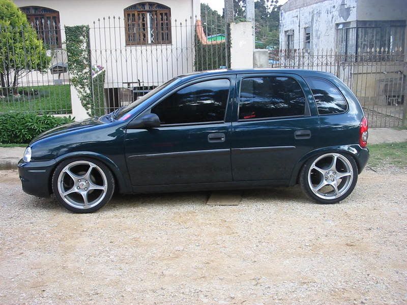

Aki vai duas fotos de um corsa com elas,
Se não me engano a suspenção é a rosca nesse corsa, se eu estiver errado e alguém lembra desse corsinha ai pode ajudar. Tirei a foto daki mesmo.
