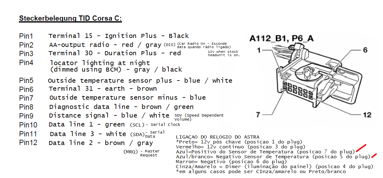

2º passo) Puxando derivação do chicote do TID
Abaixo segue um diagrama da pinagem do TID (clique na imagem caso ela apareça cortada):
Com um estilete ou ferramenta similar, desencape uma parte dos fios que saem dos pinos 1, 2, 6, 10, 11 e 12. Faça isso num ponto adequado do fio, não muito perto do conector e nem perto do acabamento do carro.
Esses fios correspondem a:
Pino 1 - 12V pós chave
Pino 2 - AA/DIS - Air Antenna/Display (faz a data do TID sumir quando recebe tensão)
Pino 6 - Terra
Pino 10 - SCL - Serial Clock
Pino 11 - SDA - Serial Data
Pino 12 - MRQ - Master Request
OBS: O fio do pino 2 deve ser obrigatoriamente cortado e não apenas desencapado. Nesse caso, una um dos fios de meio a 1 metro de tamanho com a ponta que sai do pino 2 do conector do TID. A outra ponta deixe-a presa junto aos outros fios caso um dia queira juntá-la novamente.
O motivo é que quando o rádio é ligado ele envia 12V para o TID por esse fio e isso queimaria o Arduino que trabalha com 5V, além de que o controle do TID deve ficar somente com o Arduino.
Em seguida, una o restante dos fios ao chicote do TID, identifique cada um, e jogue-os para dentro do painel do carro tentando pegá-los na parte de baixo do porta luvas (se puder retire o porta luvas pois facilita bastante nesse e em outros passos mais adiante, ele é preso através de 4 parafusos torx).
OBS 2: Estou partindo do princípio que ninguém aqui usa o rádio original da GM. Caso você tenha, não utilize esse guia e entre em contato comigo pois será necessário fazer modificações no circuito.

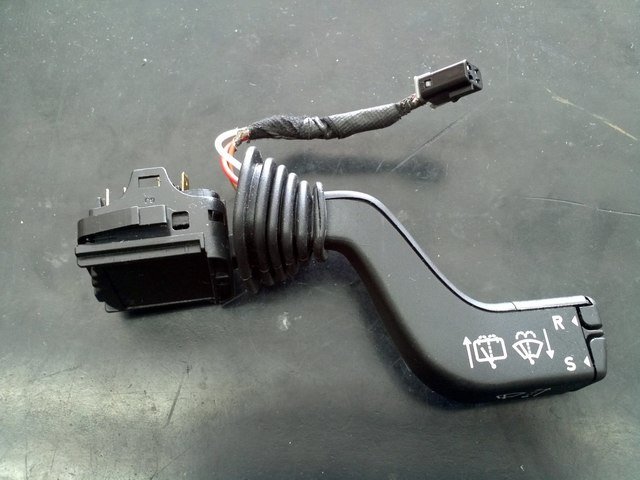

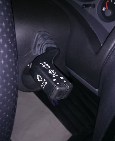

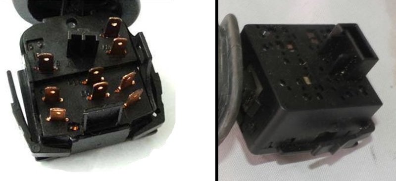

Em contrapartida eu quis fazer um negócio que parecesse original e no meu caso eu usei uma chave de limpador de Astra/Agile que possui 2 botões de controle do computador de bordo.
No meu caso essa chave não foi plug’n play. No meu Corsa e até onde sei na Meriva também, é usado um conector menor igual a imagem da direita enquanto a haste do Astra usa o conector da esquerda:
Não sei se é porque o meu carro tem BCM... então precisei fazer uma adaptação que deu um pouco de trabalho, precisei literalmente serrar a haste do Astra/Agile e colar na base de uma de Corsa (não faça isso na chave de original do seu carro, compre uma reserva e faça nela, assim se der bobagem você não fica sem nenhuma). Da haste do Astra/Agile saem 3 fios, o marrom é o “comum” ou "Terra" que é ligado no terra do circuito, o vermelho é o botão S e branco é o botão R.
Se for fazer dessa forma, desmonte a capa da coluna de direção onde estão as chaves de seta e do limpador (aqui mostra como fazer isso: http://corsaclube.com.br/viewtopic.php?t=13876&start=10) e verifique primeiro se o seu carro usa um conector compatível com a haste do Astra pra saber se precisa fazer adaptação ou não. Aproveite que já desmontou o acabamento e passe 3 fios bor baixo do som em direção a parte de baixo do porta luvas. Da pra fazer isso sem tirar o som, eu passei o fio pra dentro do painel e consegui pegar eles no buraco do conector OBD2, e a partir dali empurrei em direção ao porta luvas.
A chave depois de instalada no meu carro:

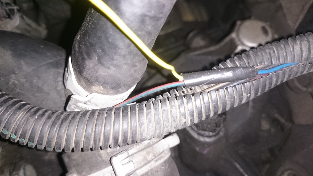

Pra quem quer montar um computador de bordo que meça consumo e velocidade, ainda será preciso puxar dois fios do cofre do motor.

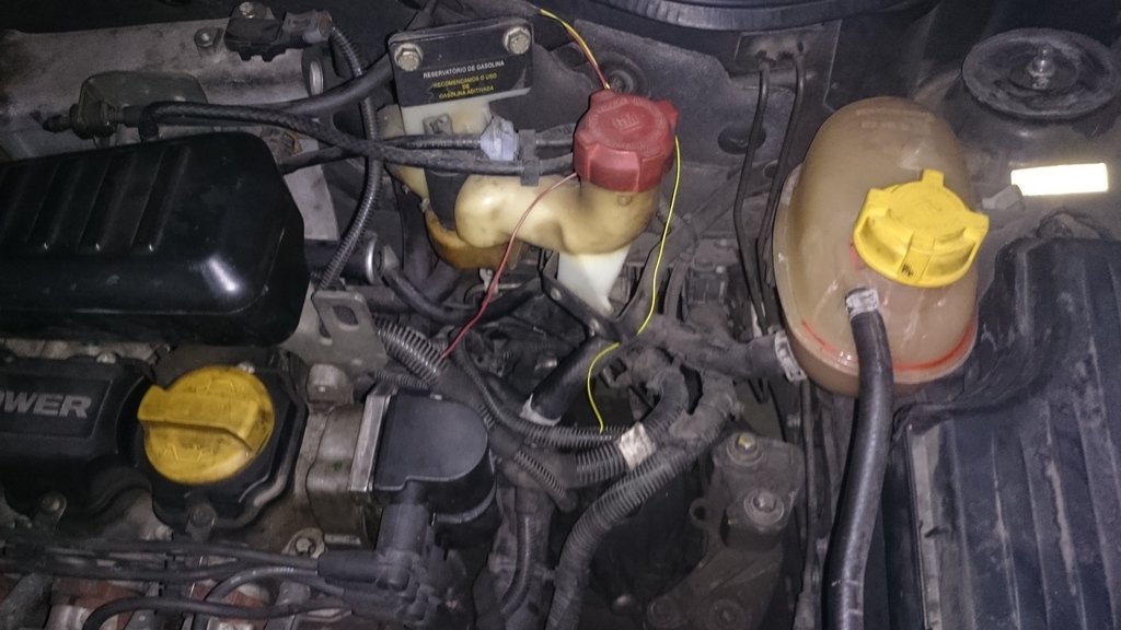

Conforme mencionei em outros posts, preferi puxar os fios direto da saída dos sensores. No caso, peguei o sinal de um bico injetor e outro a partir do sensor de velocidade.
Isso foi uma opção minha por achar mais seguro do que pegar a partir do módulo.

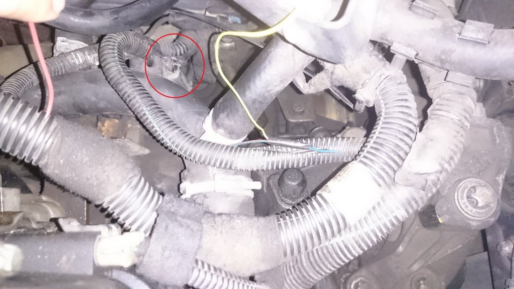

O fio certo do bico no meu caso é um de cor marrom/vermelho. Note na imagem abaixo o bico injetor (peça amarela) e os dois fios saindo dele. Retirando esse corrugado é possível ver o fio com clareza:
Do mesmo jeito que no chicote do TID, use um estilete ou similar para desencapar uma parte do fio e puxe uma derivação.

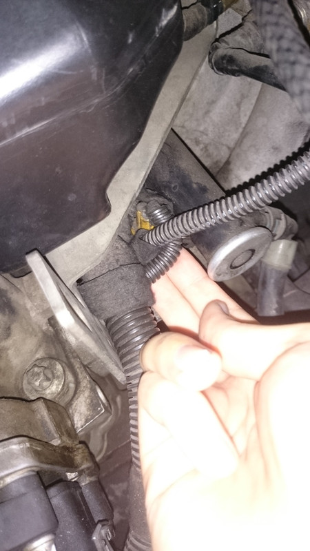

Já o sensor de velocidade, para os carros que não tem ABS, ele fica atrás do câmbio lá embaixo perto da parede corta fogo e do protetor de cárter. Seguindo os 3 fios que saem dele, ele sobe, se junta em outro conector que destaquei em vermelho na foto abaixo, e sobe mais um pouco podendo ser encontrado neste local logo acima da caixa de câmbio:
O fio certo é o vermelho/azul fino:
Desencape-o também e puxe as derivações para dentro do carro (por falta de condição acabei puxando pelo lado de fora mesmo).
Pra quem não se localizou tirei uma foto mais aberta:

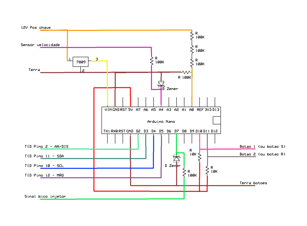

5º passo) Circuito
Com todos os fios puxados, agora é hora de montar o circuito. Abaixo está um diagrama.
Você pode montar tudo inicialmente numa protoboard e mais pra frente soldar numa placa. Recomendo que faça assim até pra testar e ver se montou tudo certo.
Eu mencionei em outros posts que eu estava querendo mandar fazer a placa do circuito mas eu desisti da ideia. O problema principal é o custo que fica por volta de R$ 50. Se pedir em quantidade o valor até cai mas pra mim continuaria sendo um valor alto já que o circuito é simples e uma placa universal de tamanho similar custa uns R$ 5… Se alguém quiser eu posso montar a placa com os componentes já soldados, entre em contato comigo que eu vejo quanto fica.

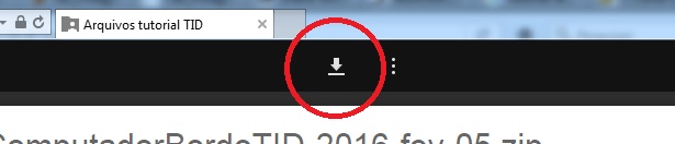

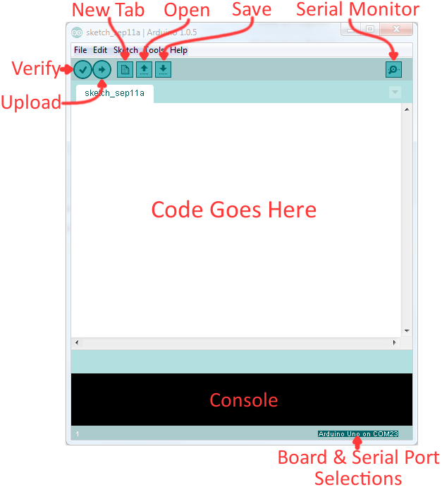

6º passo) Software
O primeiro passo é baixar a IDE do Arduino em https://www.arduino.cc/en/Main/Software
O segundo passo é baixar a biblioteca de comunicação do Arduino com o TID e o software do computador de bordo. Ambos estão disponíveis em:
https://corsaclube.com.br/download/comp ... rdo_corsa/
A biblioteca é o arquivo BibliotecaTID-2016-jun-09.zip e o software do computador de bordo é o ComputadorBordoTID-2017-out-03.zip. Para baixar, clique no nome do arquivo e depois salve na pasta em seu computador.
OBS: A biblioteca que estou disponibilizando é uma versão com modificações minhas (basicamente o que eu modifiquei foram as chamadas de alguns dos símbolos do TID pois parece que o TID europeu tem uns símbolos diferentes do brasileiro) enquanto o software é totalmente de minha autoria. Estou disponibilizando os arquivos dessa forma para que eu tenha condições de prover atualizações e corrigir os bugs que eu for encontrando.
Pra quem está em dúvida que símbolos são esses que estou falando, são os que aparecem embaixo da palavra “Texto!” na imagem abaixo:
Também estou disponibilizando um ZIP com os arquivos originais que baixei do fórum do Arduino e um segundo ZIP com um programa de exemplo para testar o Arduino com TID.
A biblioteca deve ser descompactada na pasta “<Usuário>\Documentos\Arduino\libraries” enquanto o software deve ser descompactado na pasta “<Usuário>\Documentos\Arduino”.

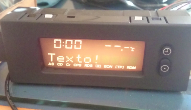

Depois, plugue o Arduino na porta USB do computador, abra a IDE do Arduino, abra o software do computador de bordo e clique em Upload.
Depois de ter carregado o software, verifique o funcionamento do TID e do Arduino.
No Arduino eu coloquei pra um LED ficar piscando segundo sim segundo não para indicar que o código está rodando. Já no TID, a primeira coisa que deve acontecer é aparecer uma mensagem de boas vindas por alguns segundos que logo dá lugar a data novamente. Pressione o botão 1 para alternar as funções para que ele exiba os dados do computador de bordo.

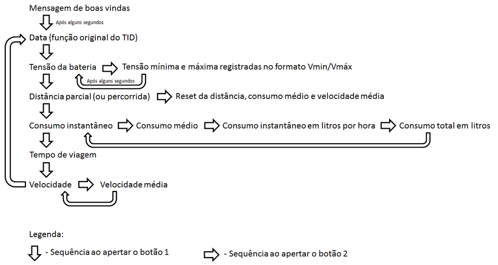

O funcionamento do computador de bordo segue o diagrama abaixo:
Ao ligar o Arduino ou ao carregar um novo software nele, uma mensagem de boas vindas é exibida no TID por cerca de 3 segundos, voltando logo em seguida a exibir a data. O botão 1 está configurado para alternar entre as funções do computador de bordo enquanto o botão 2 exibe opções extras relacionadas com a função ativa no momento. A disponibilidade de opções é representada pelo símbolo [ ] no TID.
