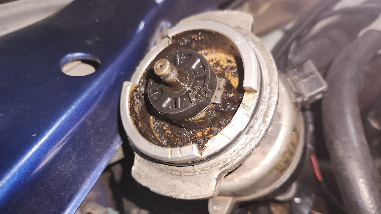

Fala pessoal, tudo tranquilo?
Tenho um corsa EFI 1.4 GL 1995, estava andando com ele normalmente quando o carro apagou do nada e não pegava mais. Testei linha de combustível e estava ok, quando fiz o teste de centelha nenhum cabo dava faísca. Testei a bobina ela estava dando faísca normal, então só podia ser o distribuidor.
Quando abri o distribuidor essa peça estava quebrada (Embreagem do Distribuidor). Aqui fica minha dúvida, a peça original era de plástico como essa? E é normal ela quebrar assim do nada?
Estava andando normal de 4º Marcha, estava entrando em uma BR a mais ou menos 3mil RPM quando aconteceu.
