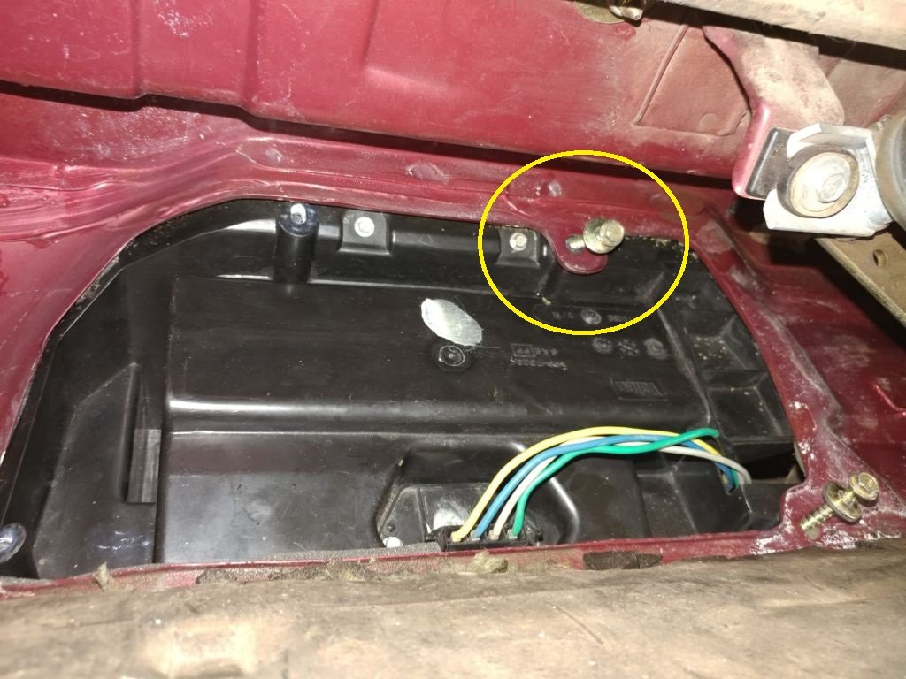

Sim, tem um negativo que vem da ECU e vai para um ponto de massa no motor, pelo chicote direito. Destaquei ele em vermelhoGustavoJunges escreveu: Terça-feira 19 2023f Setembro 2023 11:12:11 AM ...seria apenas um pino que alimenta o chicote da Injeção, que no EFI vem pelo chicote do habitaculo e no MPFI vem pelo chicote do Motor.

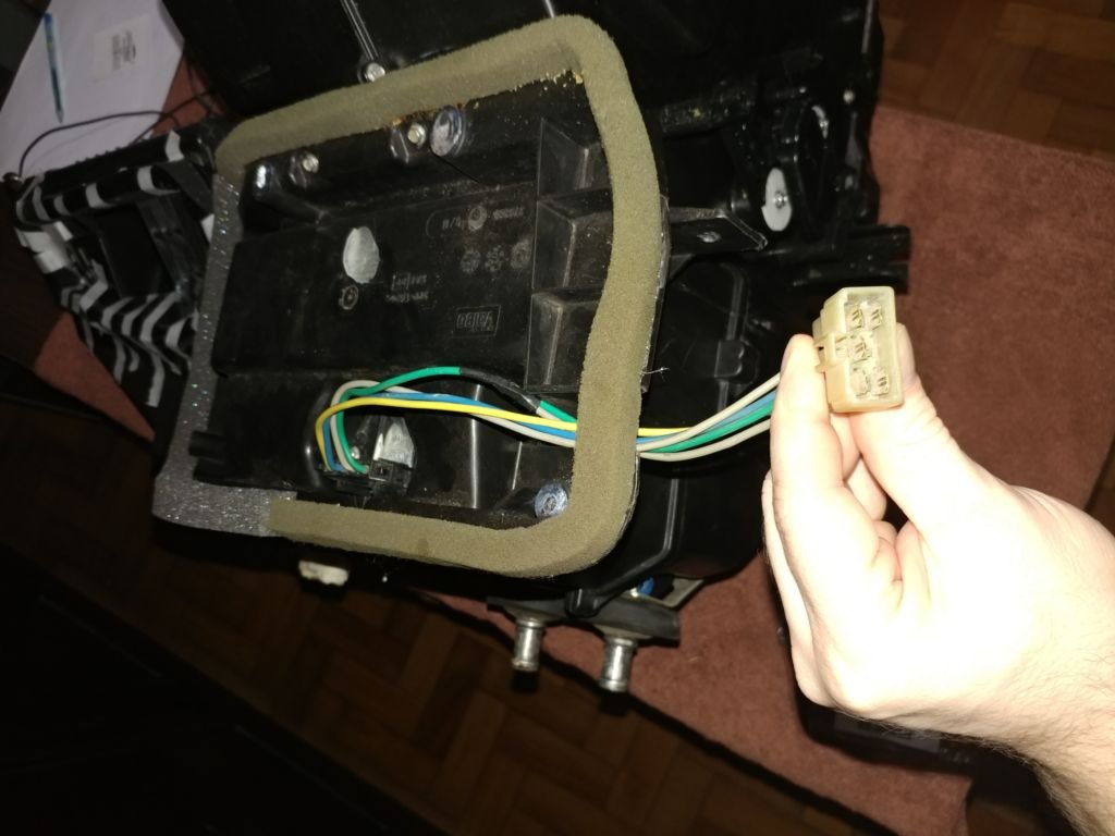

Eu também queria tirar o mínimo possível da forração, mas não tem jeito, sai um monte pra caixa poder entrar.GustavoJunges escreveu: Terça-feira 19 2023f Setembro 2023 11:19:43 AM Bom dia Fernando,
Sim a forração deu um pouco de trabalho, pois queria tirar o minimo possivel, porem para encaixar bem a furação, tive que tirar boa parte dela, pra nao dizer toda, que fica atras da Caixa evaporadora.
Quanto retirei o restante que faltava, descobri um daqueles parafusos de prender o carpete, sabe, ele que tava incomodando, ai removi ele e deu encaixe quase perfeito.
Vou ter que resolver a questão de uma diferença que tem entre o encaixe da caixa evaporadora, com aqueles 4 furos da entrada de ar. Nele ficou um "fresta", cerca de meio centímetro. Ontem consegui em uma loja de auto peças, uma daquelas espumas colantes. Estou pensando em usar esta e mais cola de parabrisa. O que acha? Como fez a vedação da sua?
Tem algumas fotos que pode compartilhar da tua instalação? Se quiser pode me passar por email.
Nessa foto não dá pra ver muito bem, mas repare que colei espuma em toda extensão da caixa, onde ela se encontra com a lataria do carro. Nesses pontos tinha espuma isolante na caixa que eu comprei, porém estava bastante deteriorada, não consegui de reposição então refiz como deu.
Ao fundo observe que a espuma de vedação ainda está sendo colada, está presa com fita adesiva enquanto a cola seca.
A caixa fica justa na parede corta fogo apenas na parte onde atravessam os canos de gás/válvula de expansão e no encaixe do parafuso destacado na foto. A parte dos 4 buracos de ar fica sim um vão entre a caixa e a lata, esse vão é preenchido com espuma isolante.
