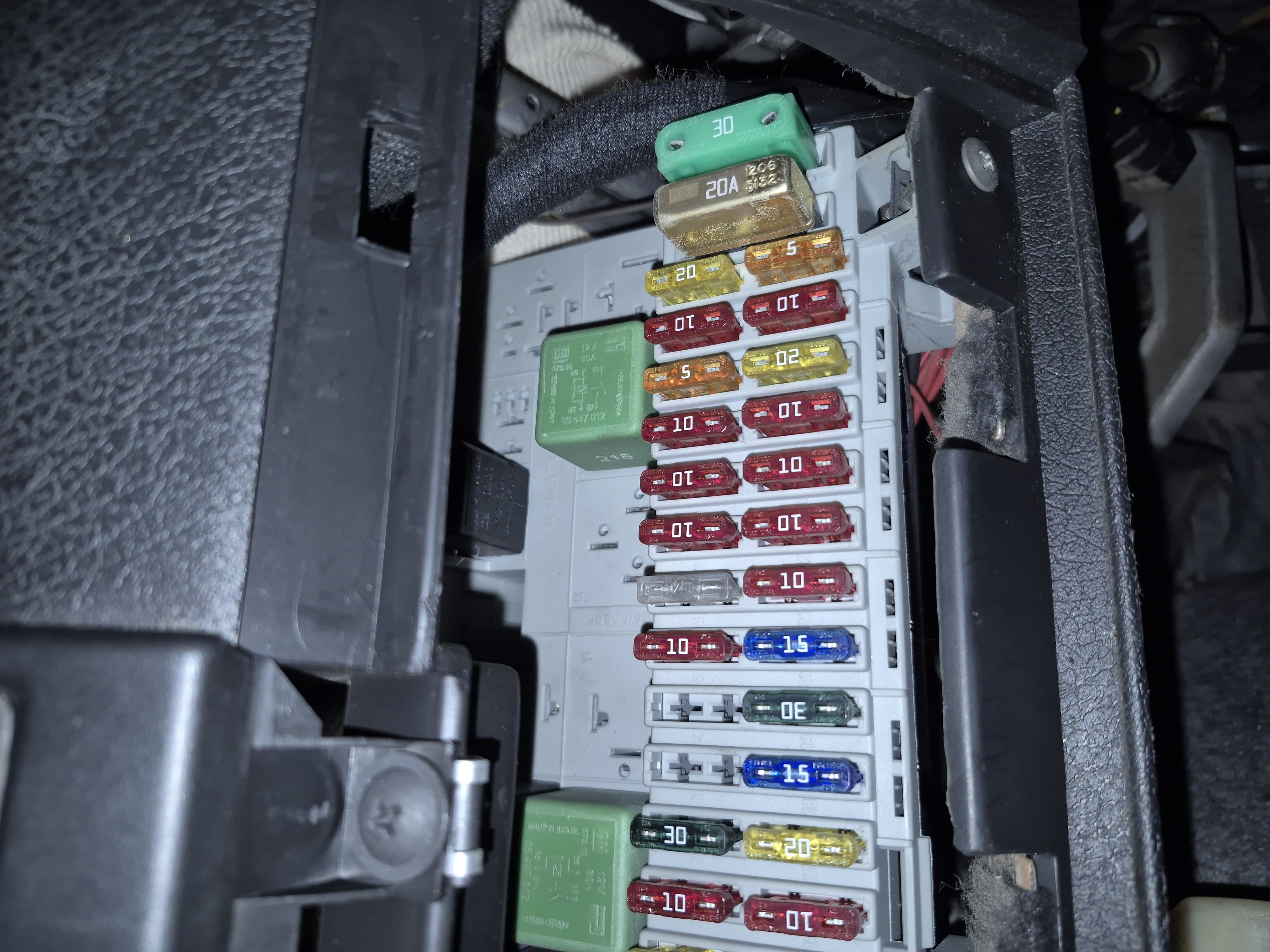

Estou com um problema no meu Classic 2008, ele tem ar condicionado, mas percebi que ele não está acionando o primeiro estágio da ventoinha. Apenas o segundo que é mais forte quando chega no meio do marcado e também não aciona a ventoinha quando liga o Ar Condicionado. Fiz um jump no rele 3 que fica no porta luvas e ele não acionou, mas percebi que na caixa de fusíveis no lado do motorista tem alguns reles também, mas não sei a função deles.
Não tirei a foto da caixa de Rele do porta luvas, mas fiz o teste no rele 3 ao lado do Amarelo que é o do Ventilador 2.
Estou pra levar em um eletricista, mas as vezes consigo fazer algum teste simples antes. Ou outra solução...
