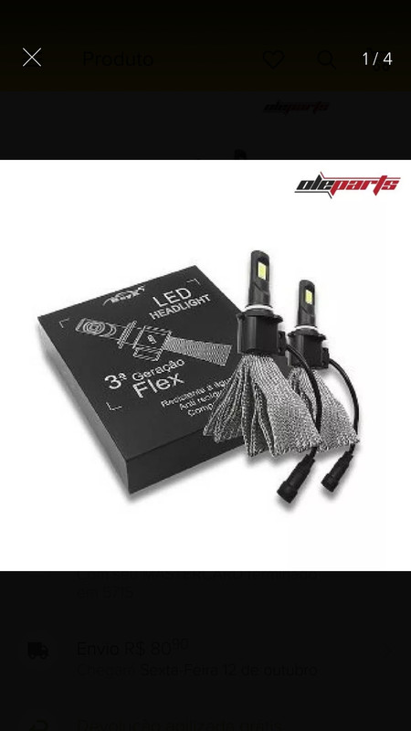

Bom amigo, quanto a kits eu nao sei bem informar pois meu corsa ja tem o kit original mais ja substituí os blocos e como dica que posso te dar para o uso de Leds é que tem um modelo de bloco que a lente é lisa diferentemente do original que é estriada, esse bloco lente lisa na época comprei por 160 temers o par é o par de xenon foi 80 temers desde entao uso é o resultado foi excelente. O tamanho do bloco é muito limitado dependendo do modelo de Led que deseja usar sera impossível fechar a tampa do bloco, digo isso pois passei muito tempo analisando o caso ate q decidir usar xenon, tem um modelo de Led que tem o dissipador de calor em uma malha esse creio q seria o unico possivel a ser usado e conseguir fechar o bloco que seria este modelo da imagem :
nao testei mais é um modelo que é possivel moldar e espalhar melhor dentro do bloco.

Comprando pelo mercado livre e levando somente para realizarem a instalação sairá bem mais em conta sim, e podera escolher melhores modelos e marcas para comprar.
