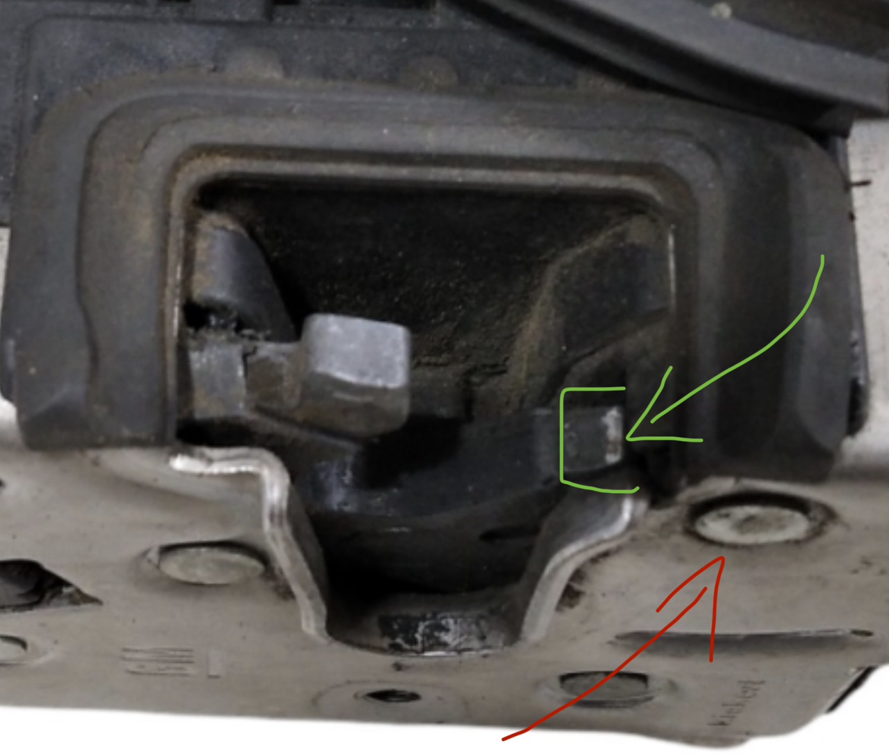

Por acaso descobri o problema. É lubrificação.
Embaixo da lingueta já prende o pino da porta tem uma gravinha que fica prendendo. Possivelmente graxa ressecada. O negócio é quando conseguir abrir dar uma boa limpeza ali com um solvente e lubrificar com um wd40 ou algo parecido.
Fica nessa região marcada de verde. Ela trava a lingueta que prende no batente e as maçanetas liberam ela para destravar. Ela gira no pivô que apontei com a seta vermelha, tem que trabalhar na lubrificação dessa área aí. Boa sorte!!

Para abrir eu tenho feito varias puxadas rápidas e soltando para ela dar uma pancadinha na porta e fazer vibrar ou eu seguro a maçaneta puxada e vou dando uma paradinhas porta na região da fechado pra fazer vibrar, com paciência um ou outro acaba dando certo, tem vezes que demora.
