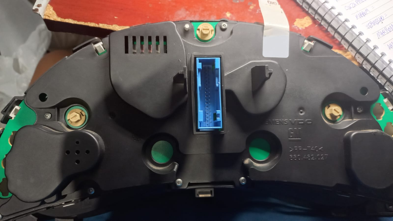

Fala pessoal, tudo bem? to na mesma situaçao, nem sei se seria o correto mais o assunto e bem parecido
Desmontei recentemente o painel do meu Corsa Classic e percebi que o antigo proprietário havia trocado o painel. Desde então, notei que três luzes pararam de funcionar: a da bateria, pressão de óleo e freio de mão.
Quero resolver isso e colocar tudo pra funcionar corretamente, mas estou com uma dúvida grande: não sei qual é o painel original do carro.
Na concessionária me informaram apenas a numeração base, mas não dizem o final (se é KO, KA, etc). O painel que está atualmente instalado no carro é do modelo KO, mas não sei quantas variações existem nem se é o correto para o meu veículo.
Se alguém tiver o esquema de pinagem completa do painel, principalmente com as cores dos fios do chicote principal, ou souber identificar qual é o painel original do Corsa Classic (por tipo ou código), agradeço demais!
Qualquer ajuda, foto ou referência é bem-vinda. Quero refazer a ligação certinha pra reativar essas três luzes e deixar tudo funcionando como deve.
Valeu pessoal
