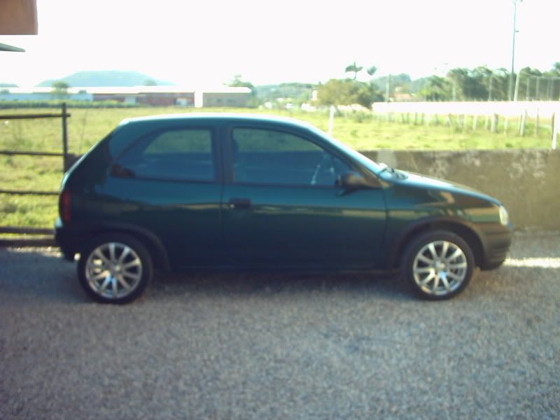

macio d+
Ae, vctem alguma foto desse sedan com 1,5 elo na frente com as 16 ?
Te add no msn pra troca uma ideia, vlw ai.
